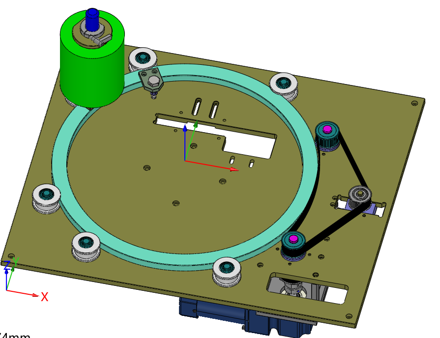

目前已知绿色是保鲜膜,蓝色是钢盘圆盘,直径是600mm,圆盘加保鲜膜这些一共是15kg左右,皮带用5M的,皮带轮直径是50mm的一共是三个,然后蓝色的圆盘要求转速是1m/s,转速圆盘的是32rpm,带轮的是382rpm,如果摩擦系数按照0.3计算,这个电机的扭矩是多大

如果按照T=9550P/N,如果按照200w带减速调速电机来算,N转速我算的是380,W是0.2kw,算出来的力矩是5N/m。这个T按正常计算是怎么得来的?
