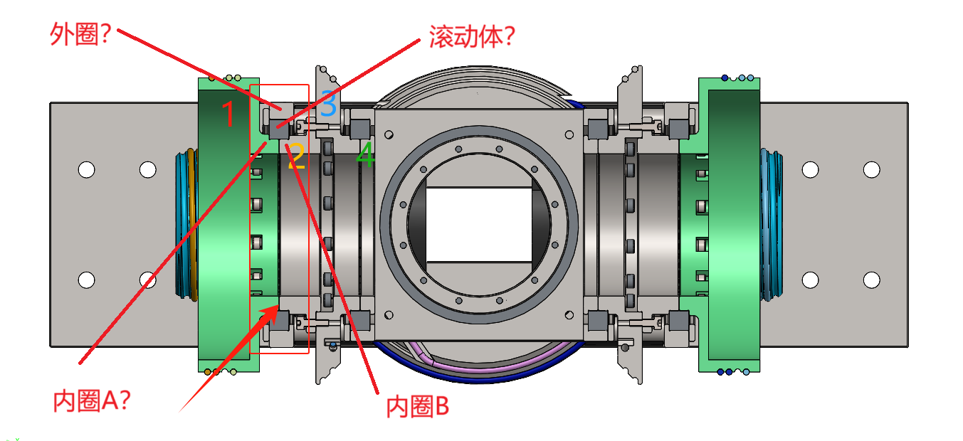

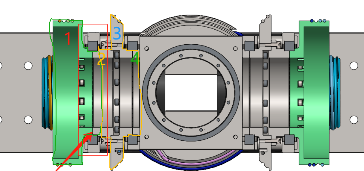

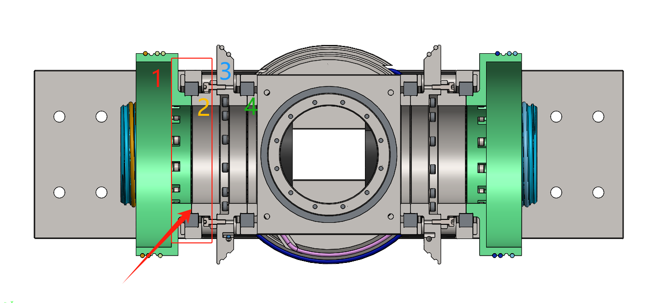

1.红色箭头处的两个零件各有一半与轴承配合,公差为H7/k6,这种设计可有问题。
2.设计的时候3-4零件考虑在外侧装配,所以把2-3拆成两个零件,有没有必要把2-3合体,合体后如何跟4号件装配感觉比较困难。

两个零件各有一半与轴承配合。
这种用法从来没见过,感觉是有问题的。 坐等高手解答。
我感觉各有一半与轴承配合,反而精度更高,因为都是跟轴承过渡配合,间隙基本是轴承自身间隙。但是这个设计方案以前没看到过,有点拿不准会不会有其他问题。

精度不可能更高。两个零件同时和轴承内圈配合,两个零件本身的形位公差不一样,安装后的同轴度更难保证  发表于 2025-3-19 11:48

1234做成一体,轴承放到里面,中间加一个轴与基体连接,

这种一半一半的,轴承受力不均匀,估计会对轴承寿命有影响

1往右延伸,完全接触轴承,2 3 4合成一个整体,4右边的跟轴承限位的台阶去掉,

是内圈分成两部分吗?如图所示,怎么保证两个内圈的表面一样呢,有直径差异和同轴差异,滚动体很难保证同时与两个内圈接触,会导致接触应力极大。
你引线所示的滚动体就是轴承吧,引线所示的外圈是轴承座吧。  发表于 2025-3-19 11:43

滚动体是交叉滚子轴承,1号件是绳轮,2号件是过渡轴,3号件是绳轮,4号件是轴承端盖

请问按照原先零件各一半配合轴承,然后两个零件螺钉连接,这种形式会有问题吗?
你这样可以试试,我从来没见过也没这样做过。  发表于 2025-3-19 14:47
相当于两个轴结合,很难保证结合的地方与轴承接触面均匀接触,可能受力不均,影响轴承寿命  发表于 2025-3-19 14:46

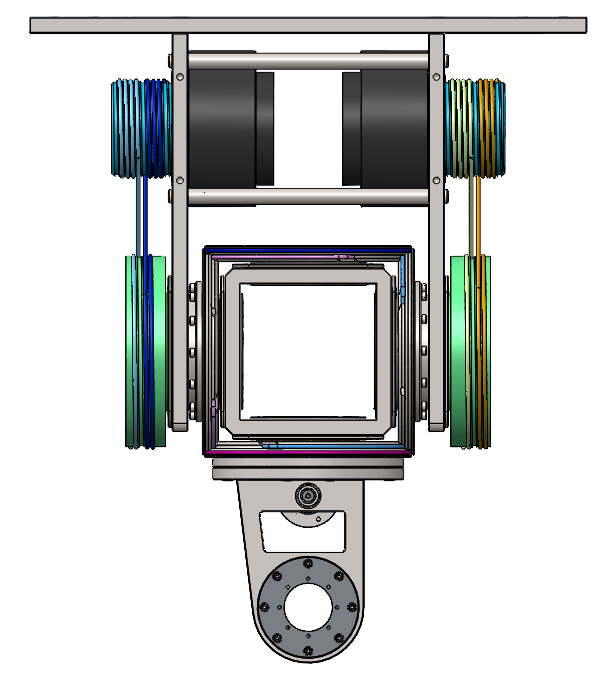

做成一体的改动太大了...框架需要外移,电机与绳索安装在框架内部。
控制可以保证同步,跟伞齿轮差动类似。  发表于 2025-3-21 17:11
双边绳驱动,怎么保证同步啊  发表于 2025-3-21 12:14
