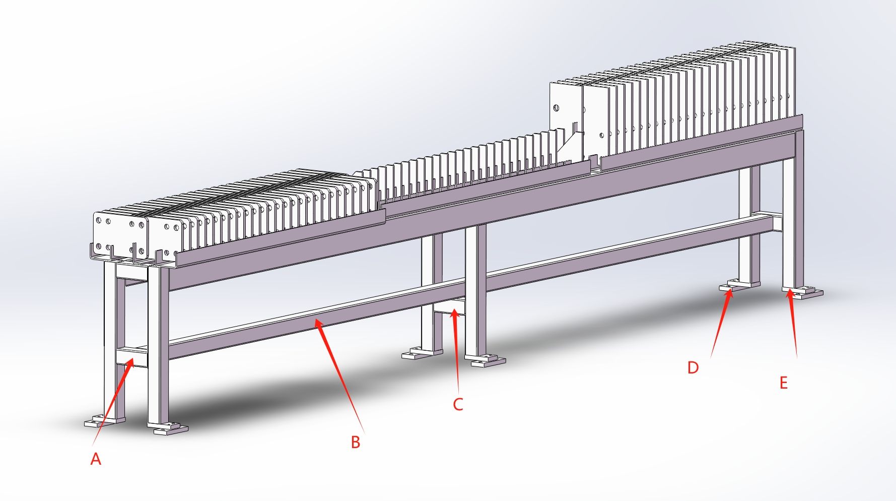

今天分享的内容:存放板料的重载型机架。
在图片中,A与B平齐拼接,而B用一根方通,目的是强度和焊接工艺性,在中间用C托住。D直接固定在地面上,E与机架腿拼接成一体。在E板上配二个孔,一个用于调节机架高低和水平,另一个孔用于通过螺栓与D连接完成机架固定。
这个机架的设计简洁、实用、可靠,是老一代设计人员中经常使用的的设计风格。在此作分享,以启发年轻的设计人员在此理念上推陈出新。

谢谢分享。但一般情况下,机架都是模块化设计。
用于重载等个性化的场合  发表于 2025-3-7 11:04
对,这么长,要叫更贵的货车,有些地方电梯都上不了,现在很多客户实验室啥的都不是在工厂,钢结构厂房的一楼了
