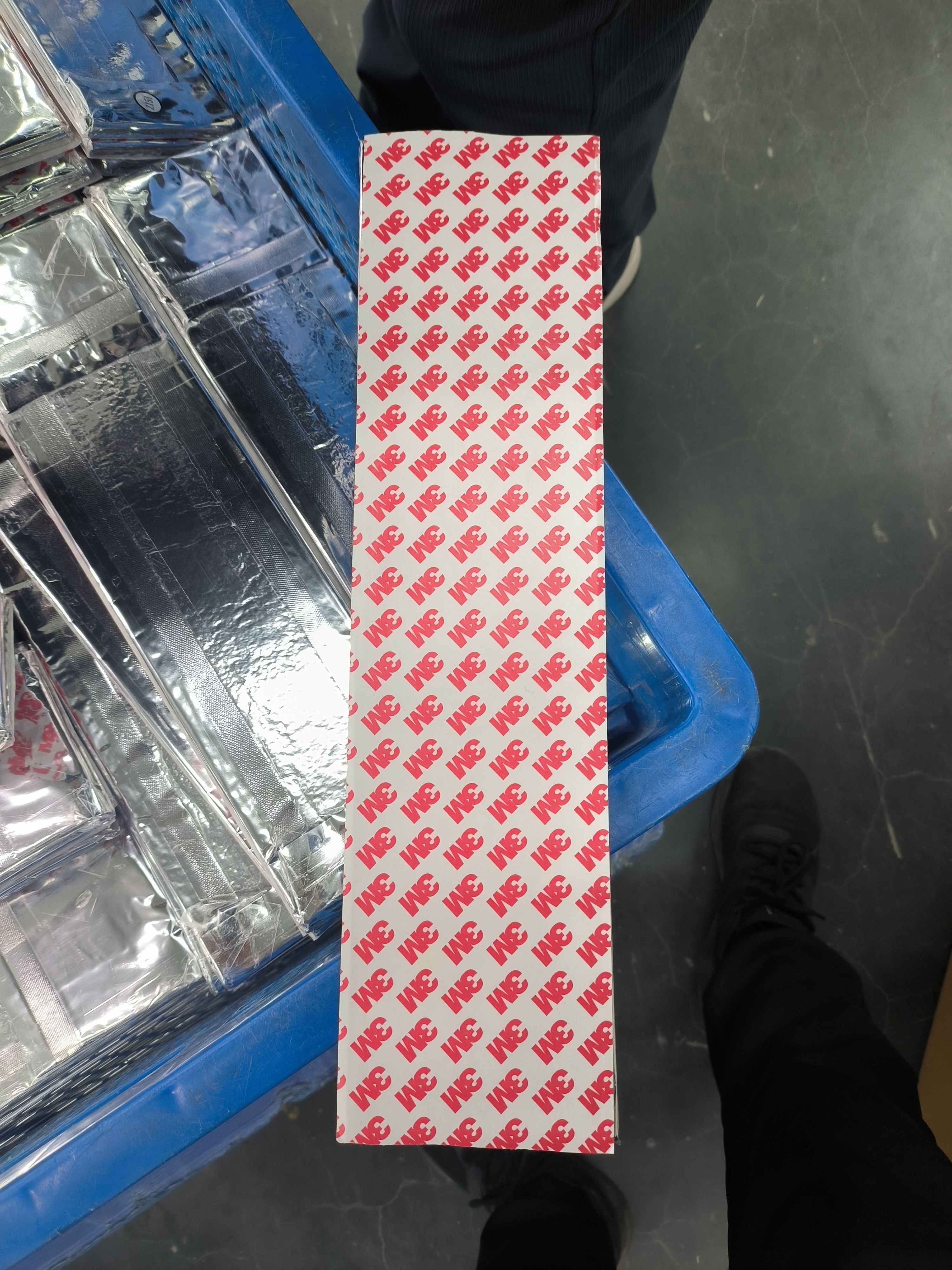

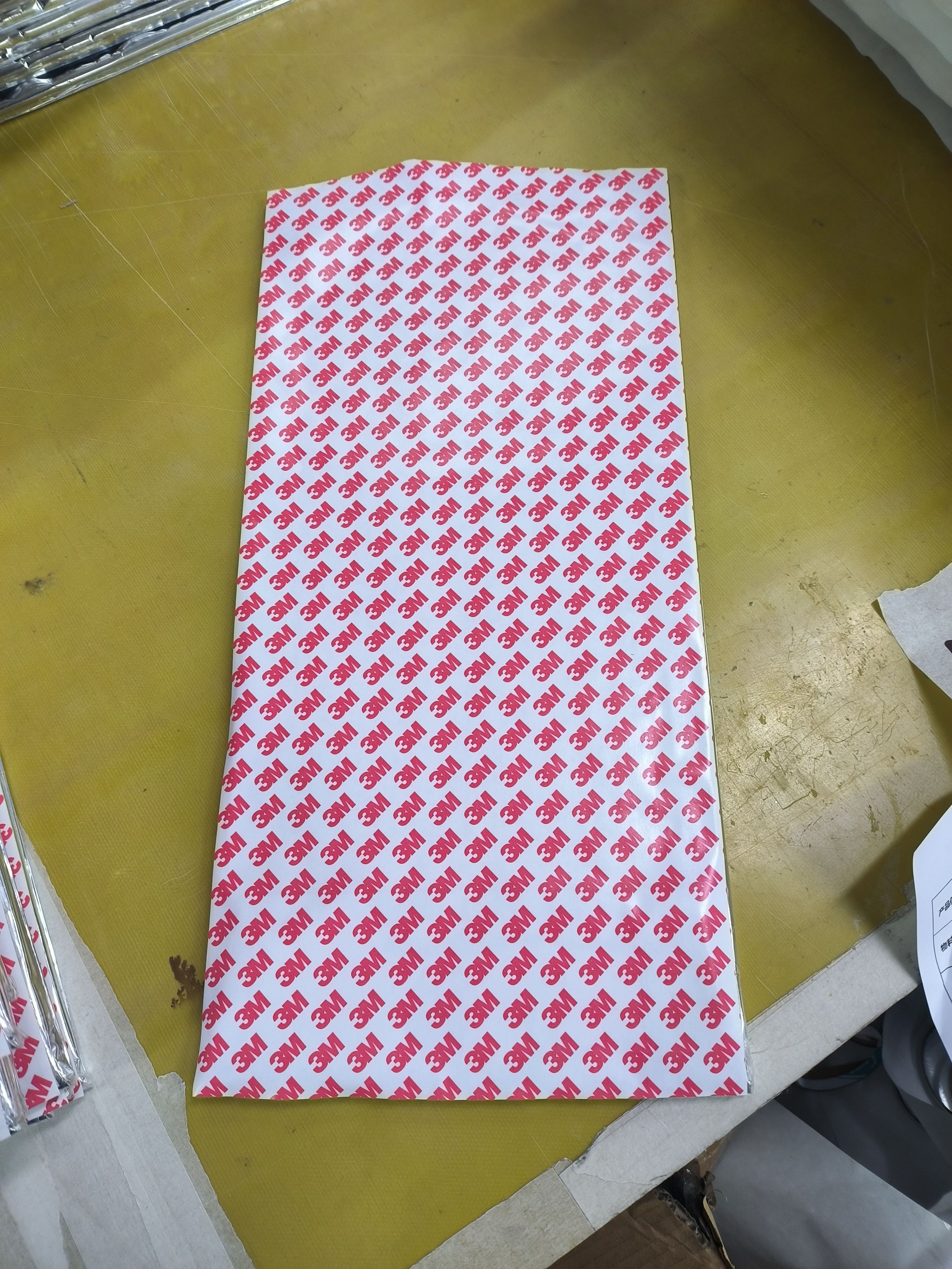

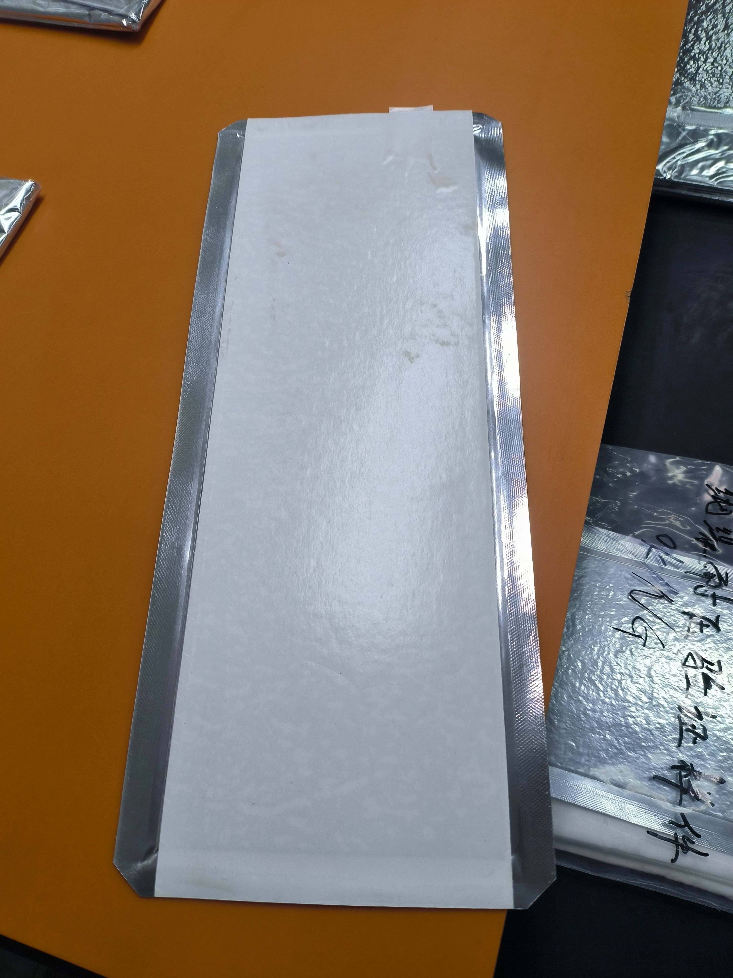

图片中产品均为板材,包装完成后,表面需要粘贴一层装饰膜,膜有不同类型,粘贴剂为双面胶;现在需要人工上料后,该设备能自动进行涂胶,粘贴膜,修边,最后送料出来;产品包装后误差±1.5毫米左右。有大神厂家能做的,联系下!

这个可以用贴膜机做到。
发表于 2025-3-6 19:18:41 | 显示全部楼层
这个标准机应该没人做,只能找非标厂家,
如果量不大,还是建议人工去弄,
流程:
人工上料-----输送线输入-----顶升机构顶升-----定位机构定位-----涂双面胶(只涂正面)---涂胶手抓离开-----贴膜手抓过来贴保护膜--顶升下降---产品流走--二次顶升---翻转产品180---背面涂胶---包边整形---下料
这么多流程,设备的成本6万起步,卖价没有18万,最低12万,10万基本上没人接;
机架成本1万起,电器2万起,机械标准件和加工件最起码3万(2到4万之间),钣金件5000左右(应该不到5000)
如果是3M设备价格不是问题,我以前给3M做过类似的设备  发表于 2025-3-6 22:06
