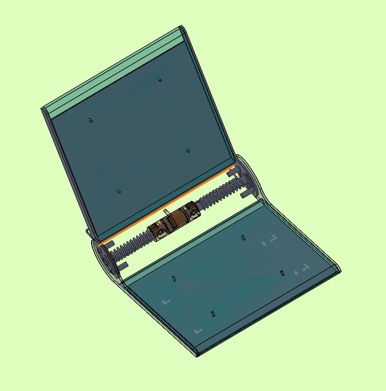

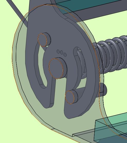

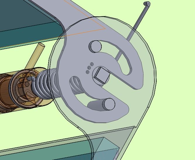

图片1是整体设计,图片2中的轴端方块为固定作用,图片3轴端如何做轴向固定?
整体式金属材质,两个圆形构建厚度为4mm,在能够承受坐椅自重及人体重量情况下,如何轴向固定,同时保证外部美观。
求各位大佬指点

开口干嘛用的,轴端换成死口加轴承和卡簧不行吗,

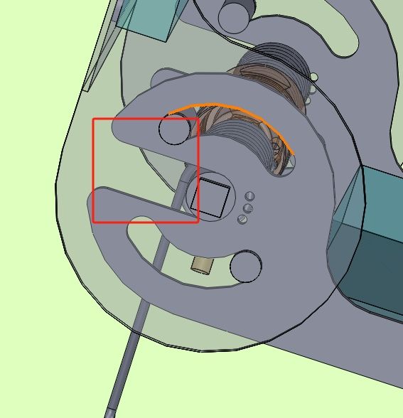

 楼主| 发表于 2025-3-4 12:54:30 | 显示全部楼层
是这个开口吗?计划是座板整体插进去,拆卸的时候不用拆轴了。请问轴承和卡簧是在哪个位置的?
 楼主| 发表于 2025-3-4 12:54:46 | 显示全部楼层
这个轴两端是方形突起,按我的想法一端切掉,一端直接插进去固定用。
这个轴是个成品件...二次利用没法改...又因为需要可拆卸以便后期维修,所以不能焊死...
发表于 2025-3-5 10:42:30 | 显示全部楼层
轴上车个环槽,卡进去
 楼主| 发表于 2025-3-5 12:55:56 | 显示全部楼层
萝卜包呀 发表于 2025-3-5 10:42
轴上车个环槽,卡进去
加工环形槽后,卡在哪个位置呢?
