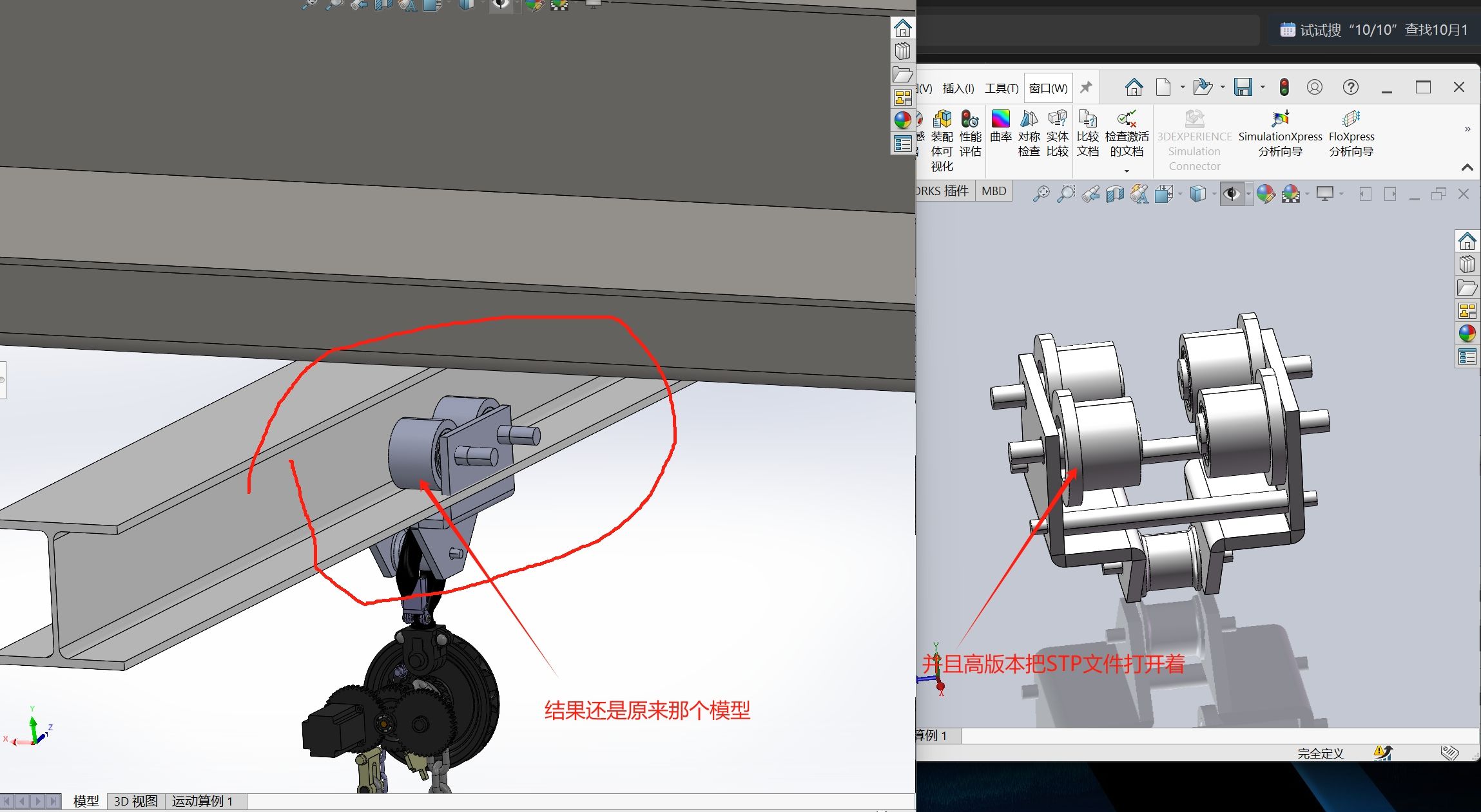

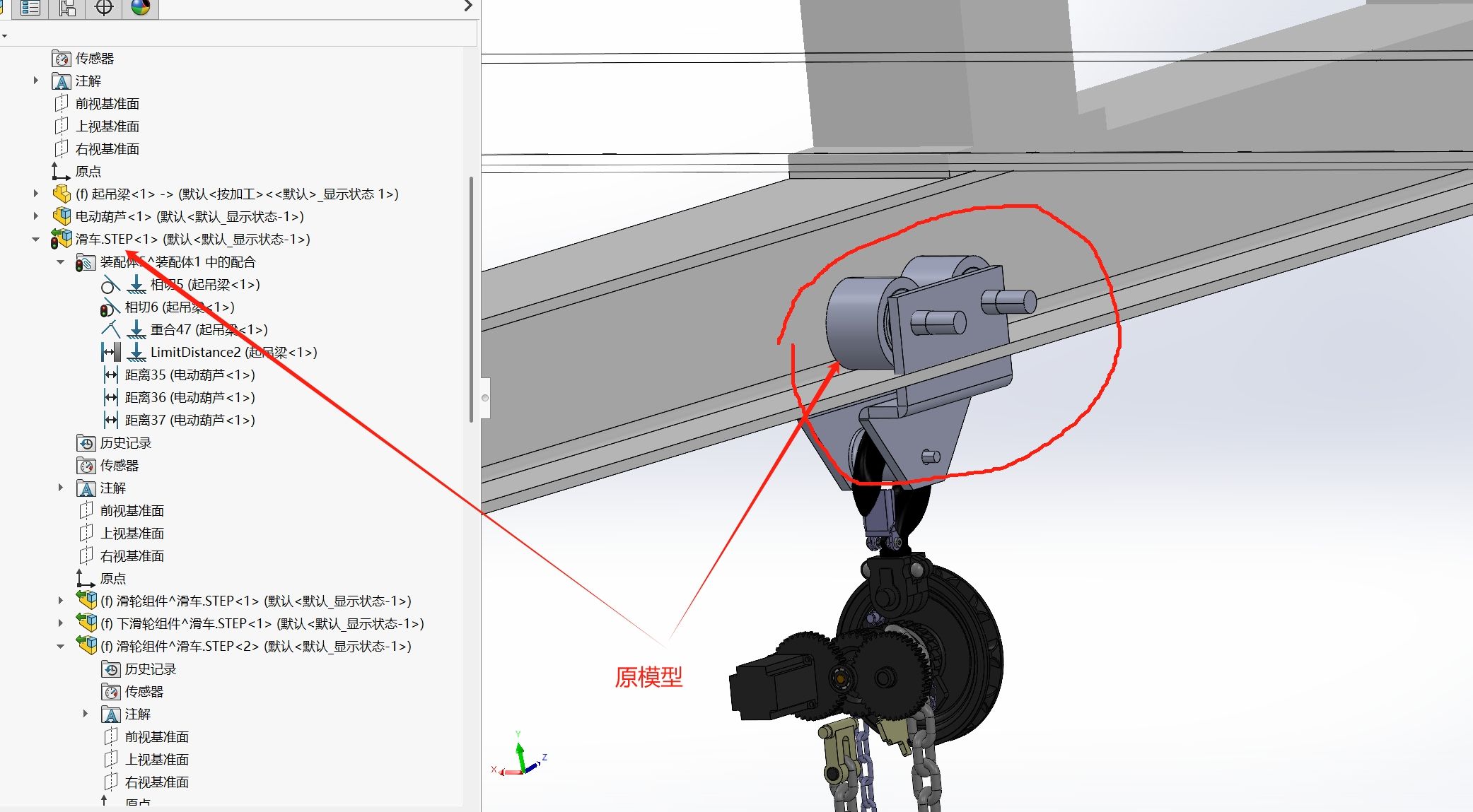

图1为SW2021装配体导入的STP旧文件

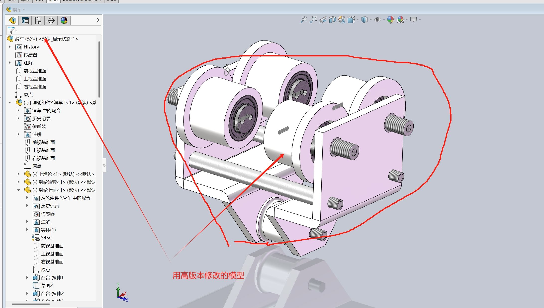

图2为SW2024修改后的SW装配体文件

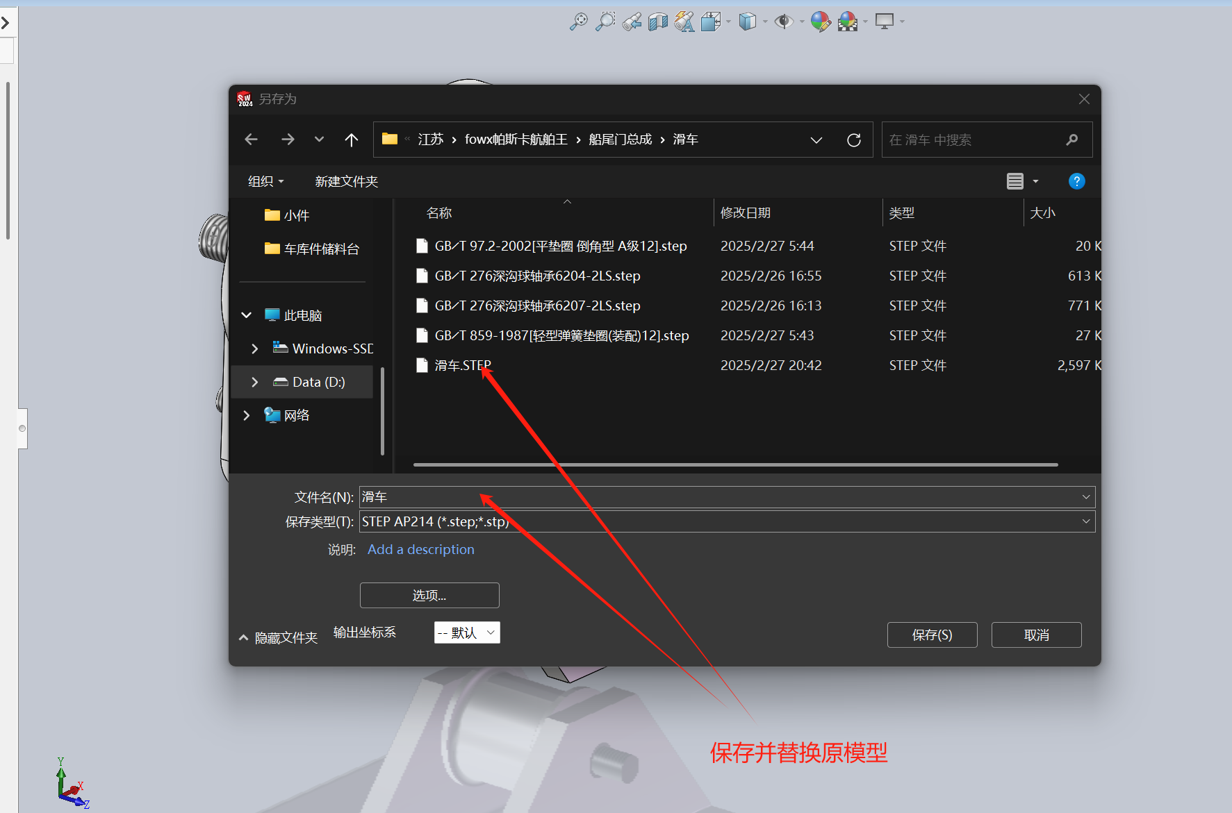

图3为SW2024修改后的SW装配体另存出来的STP新文件,并且把图1旧文件替换掉;

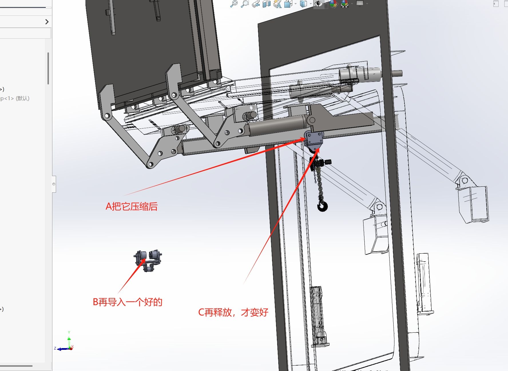

图4右边,用SW2024把图3STP文件打开着
图4左边,再把图1的SW2021装配体打开
结果:还是旧模型,修改并且替换的STP模型没变过来啊?怎么回事?
 楼主| 发表于 2025-2-28 07:17:13 | 显示全部楼层
这样操作,才变好。可是:
再把导入的模型压缩以后,保存并关闭文件,
再重新打开文件,
又变回去了(变成旧模型了)
发表于 2025-2-28 09:27:51 | 显示全部楼层
改个名字,或则更换路径,
