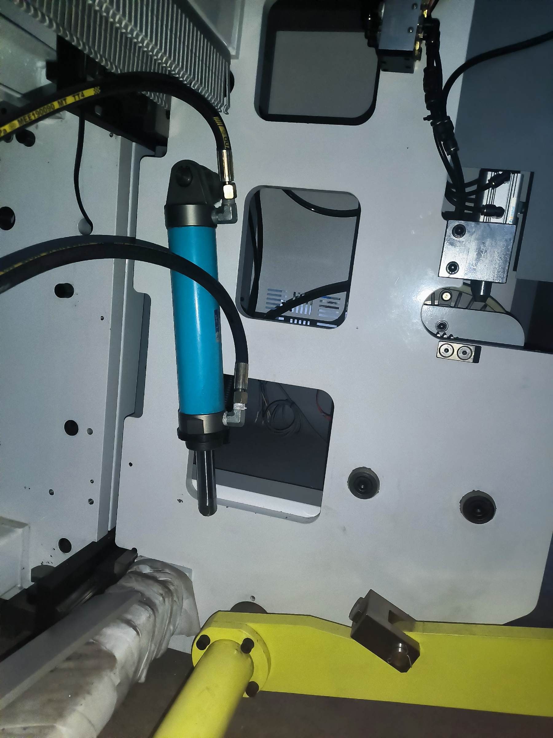

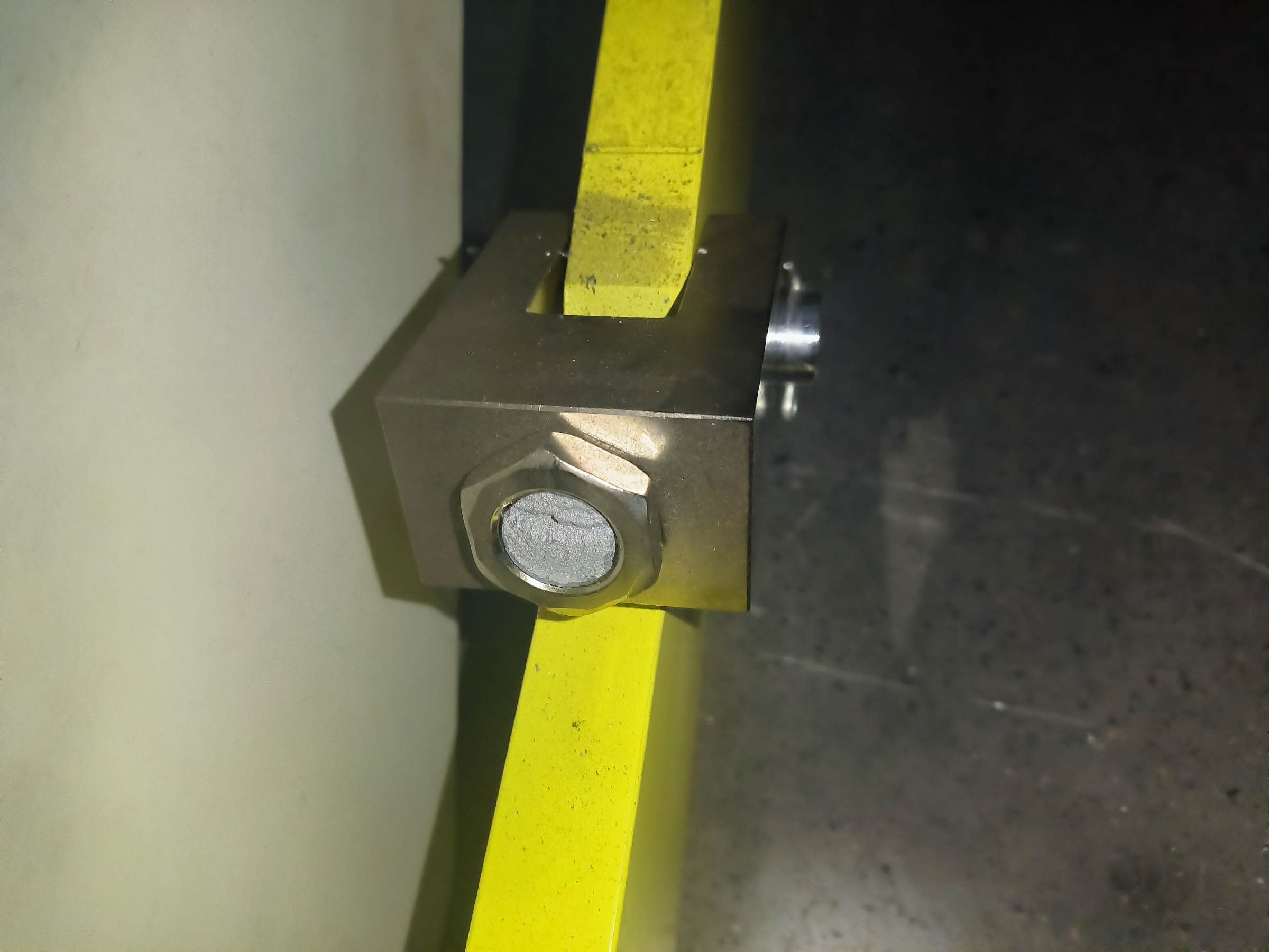

油压杆螺纹连接的地方断了,如图

发表于 2025-2-28 06:59:00 | 显示全部楼层
疲劳断裂吧,有别的方向的力,应该不是纯粹拉断的

发表于 2025-2-28 07:41:31 | 显示全部楼层
应当是位置度超查,受其它力,固定端加方向节

 楼主| 发表于 2025-2-28 08:10:26 | 显示全部楼层
断的时候是空载,两根一起断的。
发表于 2025-2-28 08:18:15 | 显示全部楼层
应该弯断 应力集中在螺母处
选大点的油缸试试
 楼主| 发表于 2025-2-28 08:24:59 | 显示全部楼层
这台设备以前一直放在角落里吃灰,试运行的时候没有挂负载,一下把左右俩油缸都拉断了。
