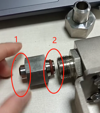

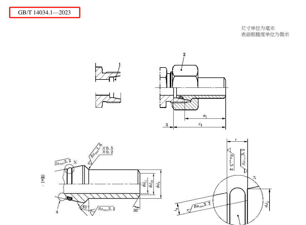

GB/T 14034.1-2023
1处焊接、2处密封圈,中间螺母摒紧。
这种关键词是什么,顺便问一嘴焊接处开口尺寸一般是多大?比如外径14mm,开孔是多少?

发表于 2025-2-26 15:51:30 | 显示全部楼层
名称卡套接头
你图片1处,有倒角,应该是用来对焊的,如果你要往别的法兰上焊接,直径大一毫米然后内外焊接即可。

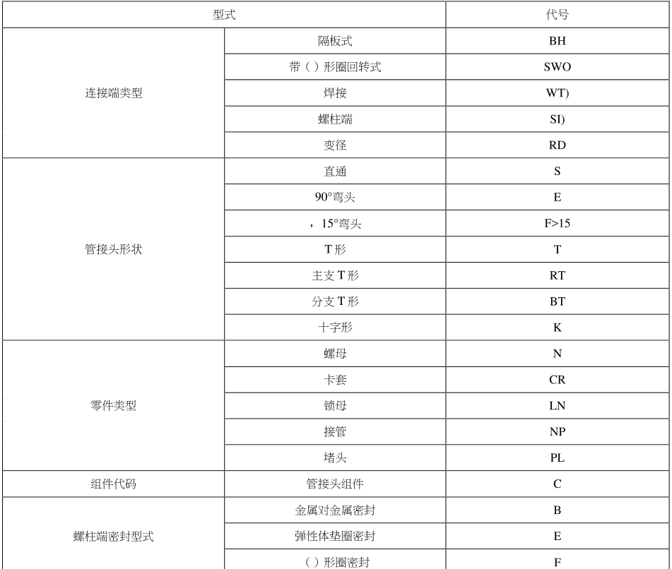

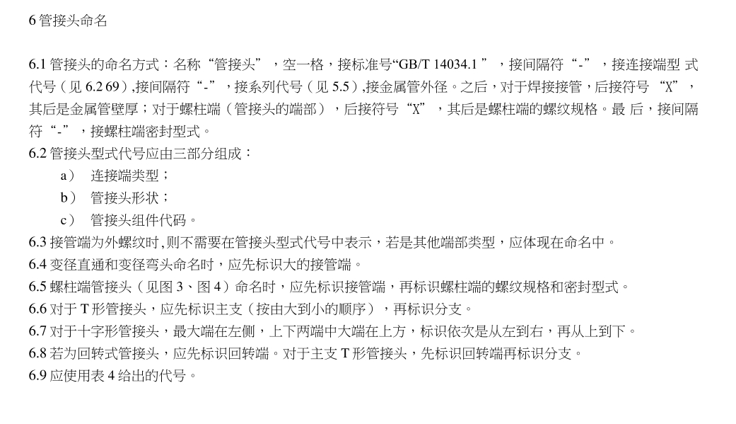

 楼主| 发表于 2025-2-27 10:44:12 | 显示全部楼层
decade12580 发表于 2025-2-26 16:44
先知道东西叫什么然后去搜模型应该会简单点吧
按照GB/T 14034.1-2023查的手册,上面提到本文件适用卡套和()形圈密封的24°锥形管接头设计要求等。
 楼主| 发表于 2025-2-27 10:49:47 | 显示全部楼层
我所需的型号应该叫管接头 GB/T 14034.1-WT)-LL14X3(大概)
卡套焊接接管
