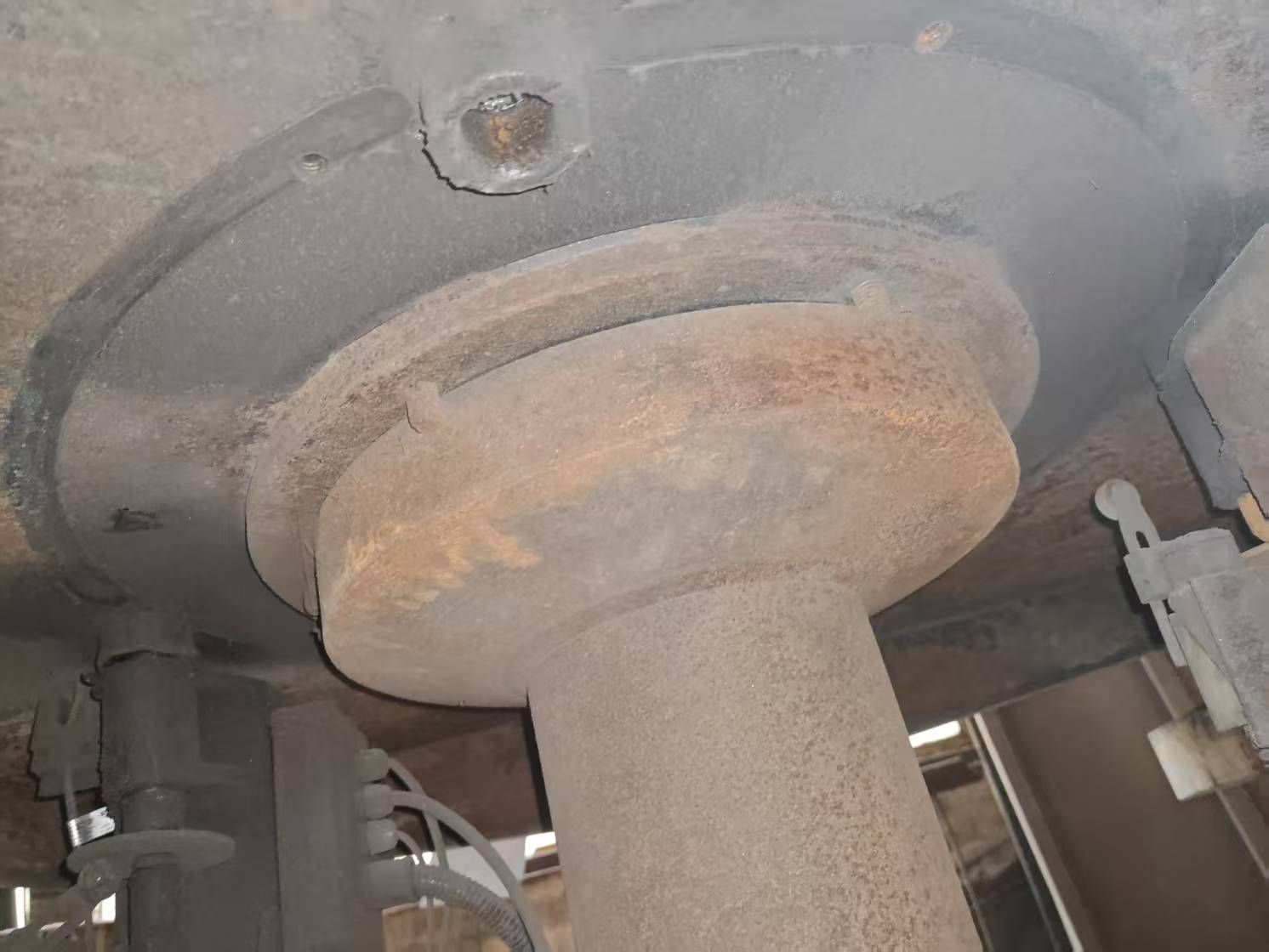

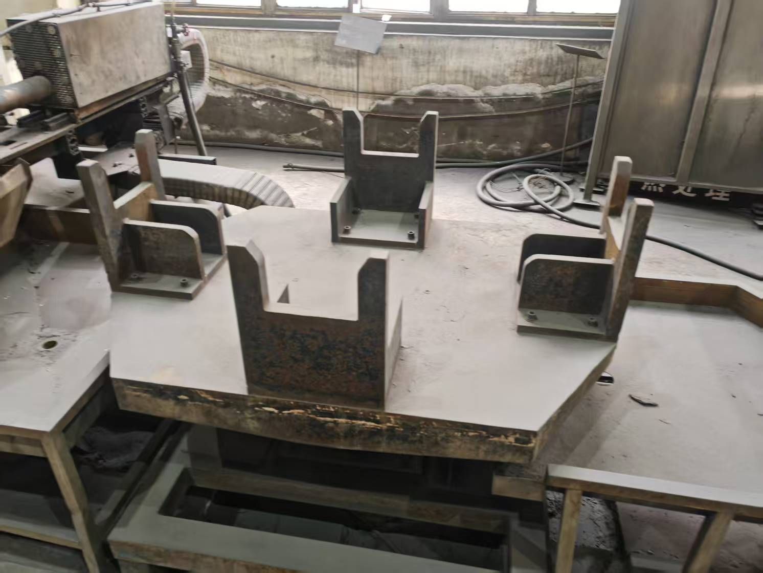

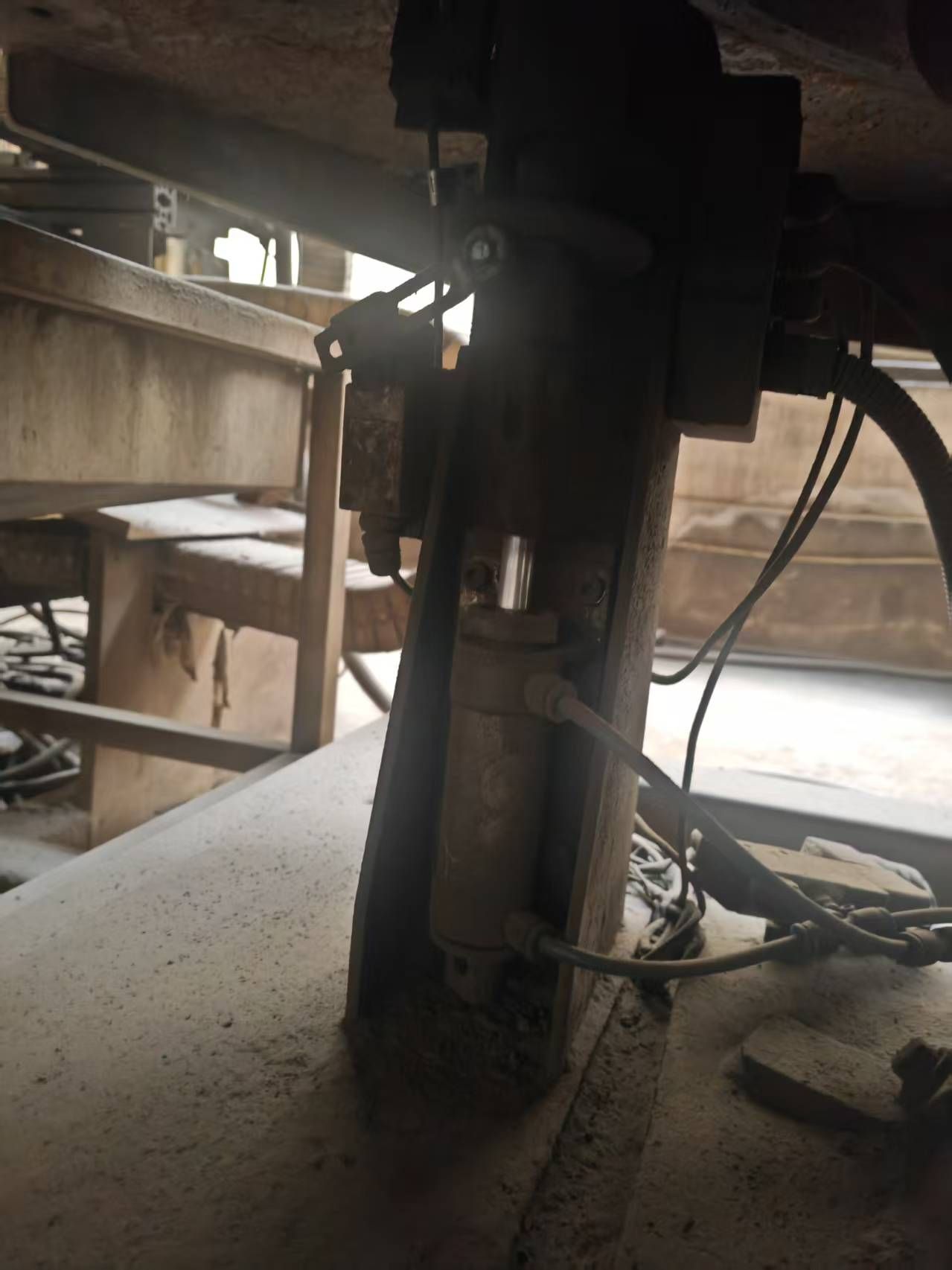

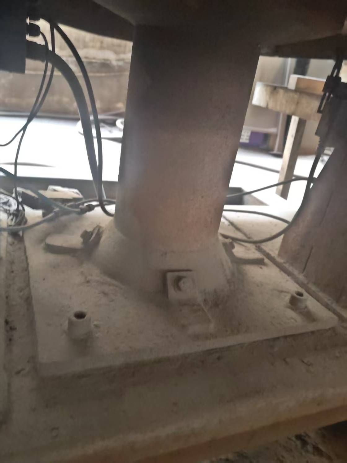

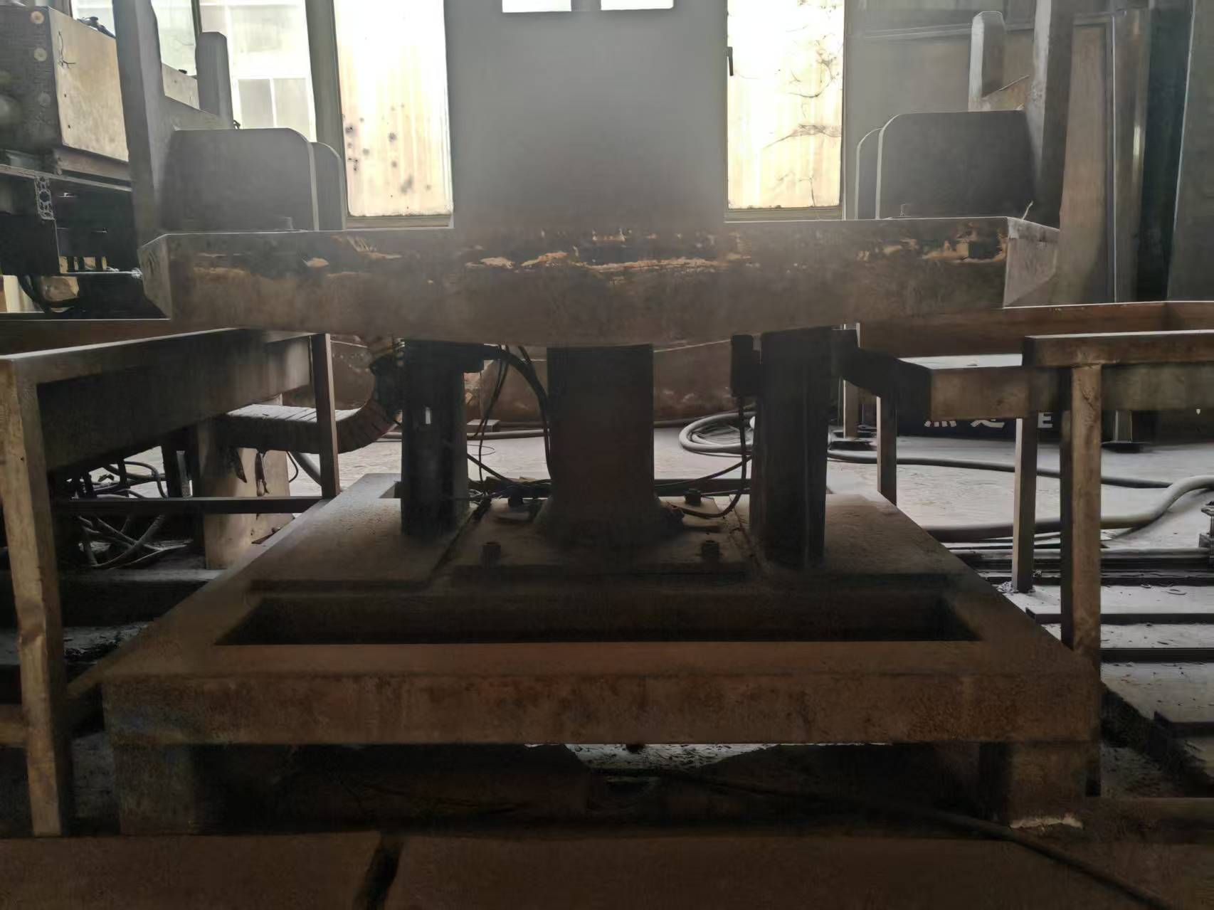

这个转盘上面是放180kg料的。气缸是拿来回转后定位的。我想知道它里面是怎么实现转动的(现场人力能轻松转动)?
有没有哪位老师能帮忙解惑,十分感谢!!!

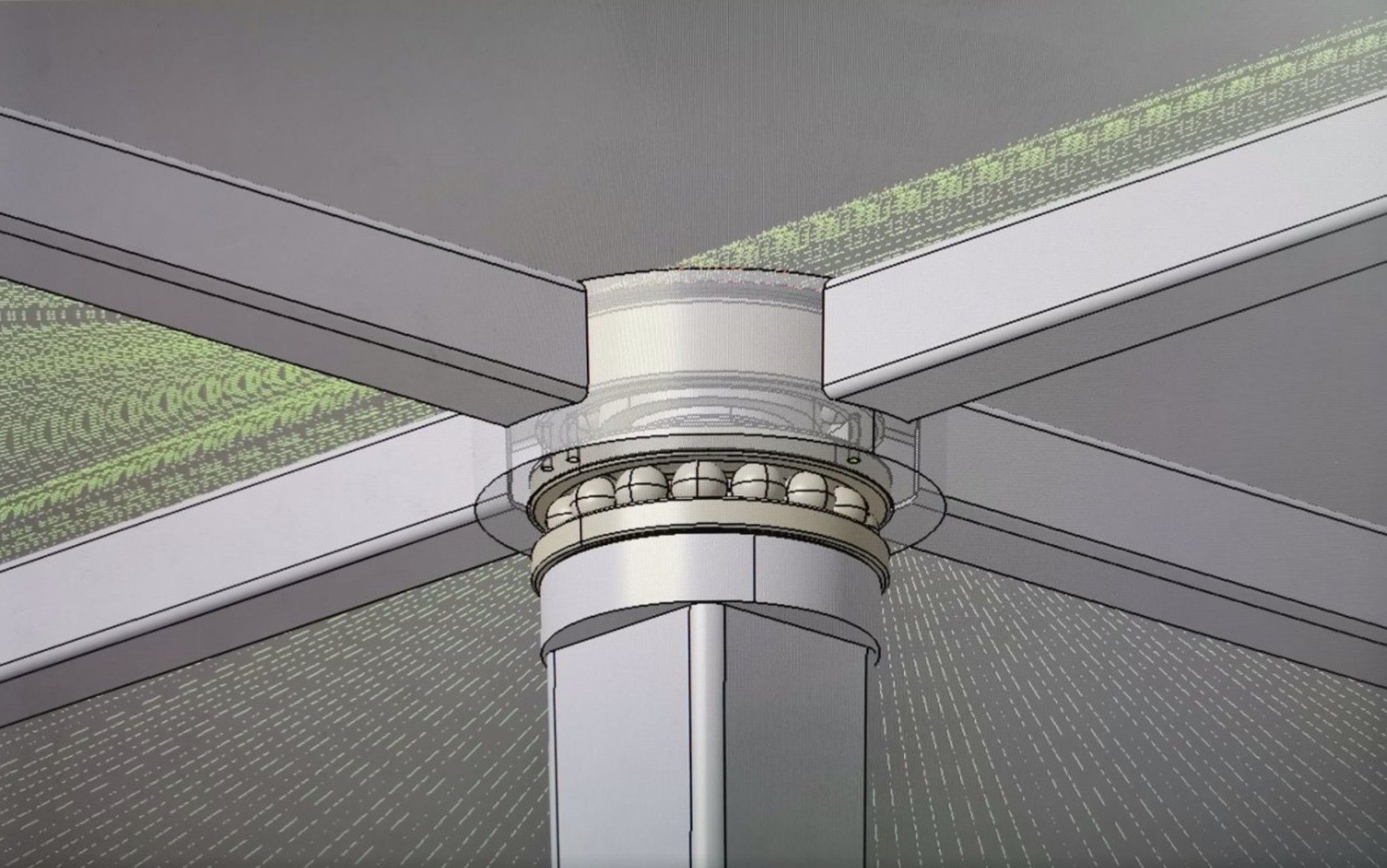

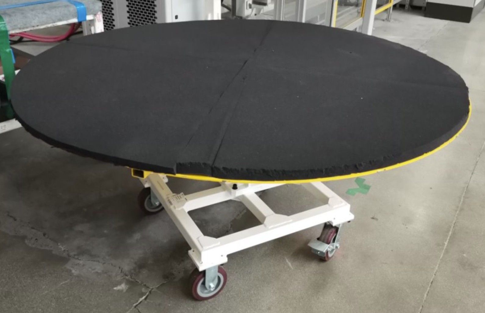

发表于 2025-2-21 21:25:05 | 显示全部楼层

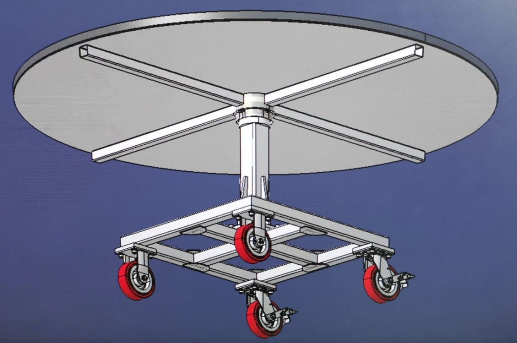

可以参考下这个,负载重,结构和轴承选大点就行。
 楼主| 发表于 2025-2-22 08:18:23 | 显示全部楼层
回转支承?
发表于 2025-2-22 09:34:53 | 显示全部楼层
推力球轴承+深沟球轴承
发表于 2025-3-10 18:26:26 | 显示全部楼层
两个轴承就可以了
