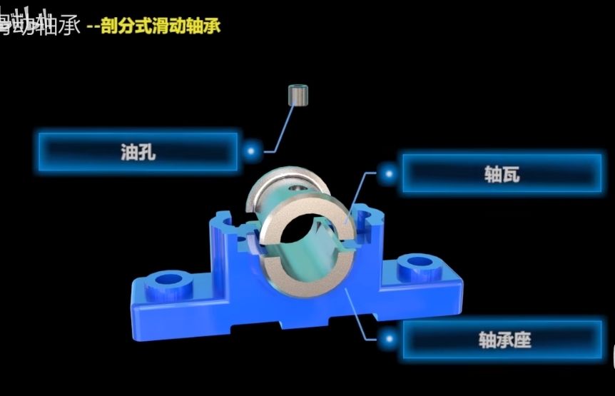

求助帖,轴上滑动轴承位置外侧,开了一个小槽,是干什么的?

精度要求的分界线,比如,轴承挡区域2-4丝,  凹槽另一端5-10丝
发表于 2025-2-20 15:28:40 | 显示全部楼层
你看下你们的滑动轴承座那块,有没有供润滑油的就知道了
发表于 2025-2-20 16:45:11 | 显示全部楼层
外圆磨的分界线吧,槽一侧尺寸小一点方便轴承安装
发表于 2025-2-20 17:34:00 | 显示全部楼层
其作用会不会是:阻断渗漏的油污流到安装端去。让渗漏的油污顺着这个槽滴下去。
渗油,直接就甩飞了把,应该不会顺着轴流动
