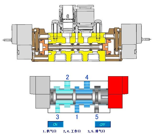

双线圈两位五通电磁阀(先导式)控制气缸上下升降,现场反馈的情况,在失电的时候气缸会慢慢往下掉,不知道什么原因,在询问电磁阀厂家的人时候,他们说会有记忆功能,实在搞不明白是怎么回事,又什么解决办法

两位五通内先导电磁阀,如果控制的气缸是垂直安装,断电不断气时,活塞杆自重+气缸顶升的重物会有一个外力,导致管路内部压力会出现压差。
此外,除非是零泄漏电磁阀,标准的两位五通电磁阀本身就会有泄露。
综上,当活塞杆受力下压,加上电磁阀微漏排气,气缸自然就会往下掉。水平安装,气缸回缩可能性不大。
现有工况,如果想改善断电不断气,气缸下落的问题,需要更换为三位五通电磁阀:
1. 选择品质较好的三位五通中央封闭电磁阀,价格略贵;
2. 选择品质一般的三位五通中央加压电磁阀,经济实用。

首先两位五通双电控(记忆功能)是指线圈1和线圈2分别在通电时 阀芯换向位置就在那边停留 断电后一直保持着,和你说的气缸需要保持在某个位置不动是不对的,如果需要气缸短暂时间保持在某个行程位置 需要用三位置的五通电磁阀进行控制 如中央封闭型或者中央压力型  这两种需取决于你的气缸类型 大多为前者
