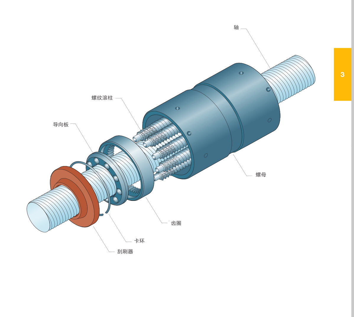

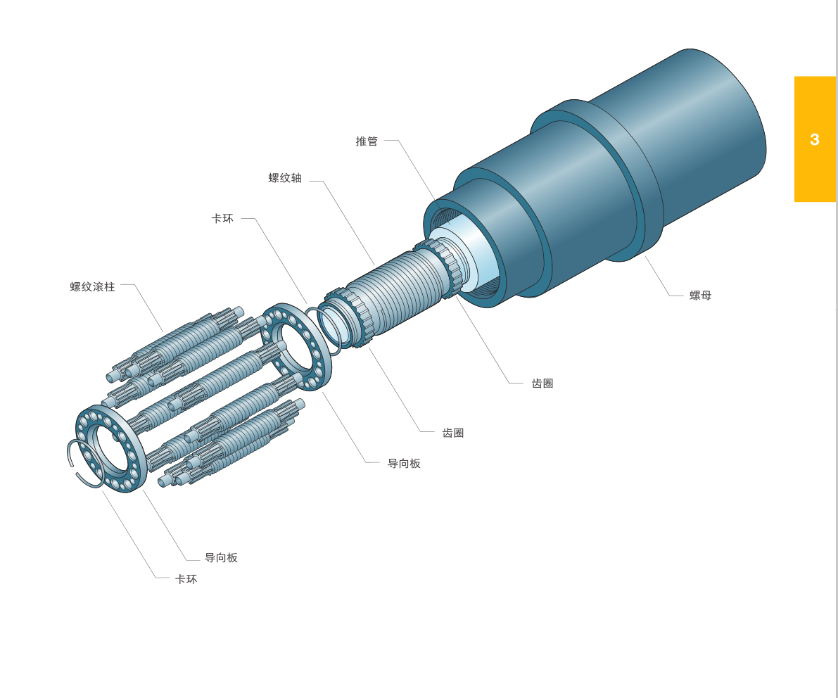

发表于 2025-2-19 14:47:20 | 显示全部楼层 |阅读模式
行星丝杠分解
行星丝杠分解
行星滚柱分解
行星滚柱分解
行星滚柱丝杠分解如上图,行星滚柱丝杠可以承载更大的推力,可以在体积有限制的时候进行选择,
发表于 2025-2-19 16:02:19 | 显示全部楼层
变成滑动摩擦了?
发表于 2025-2-19 18:33:53 | 显示全部楼层
精度呢?比滚珠丝杆怎么样
发表于 2025-2-19 22:14:11 | 显示全部楼层
荒謬 发表于 2025-2-19 18:33
精度呢?比滚珠丝杆怎么样
精度C10,
 楼主| 发表于 2025-2-21 14:39:13 | 显示全部楼层
精度呢?比滚珠丝杆怎么样
精度KL10,KL5,KL10相当于G3,KL5相当于G1.
 楼主| 发表于 2025-2-21 14:40:35 | 显示全部楼层
最低G3。C10那就白磨了 ,
 楼主| 发表于 2025-2-21 14:45:48 | 显示全部楼层
选用行星滚柱丝杠最主要的原因是载荷,
精度跟滚珠丝杠的差不多,除非是滚珠超高精度的,C0,C1级别的,
