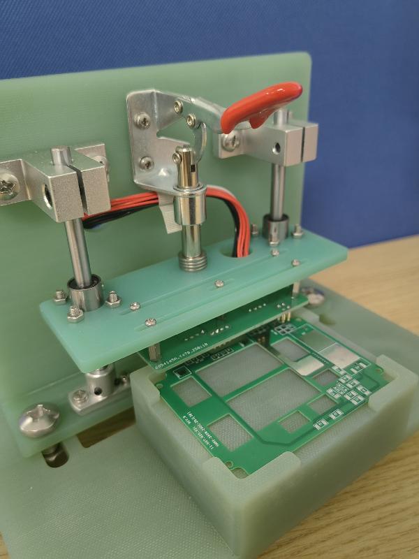

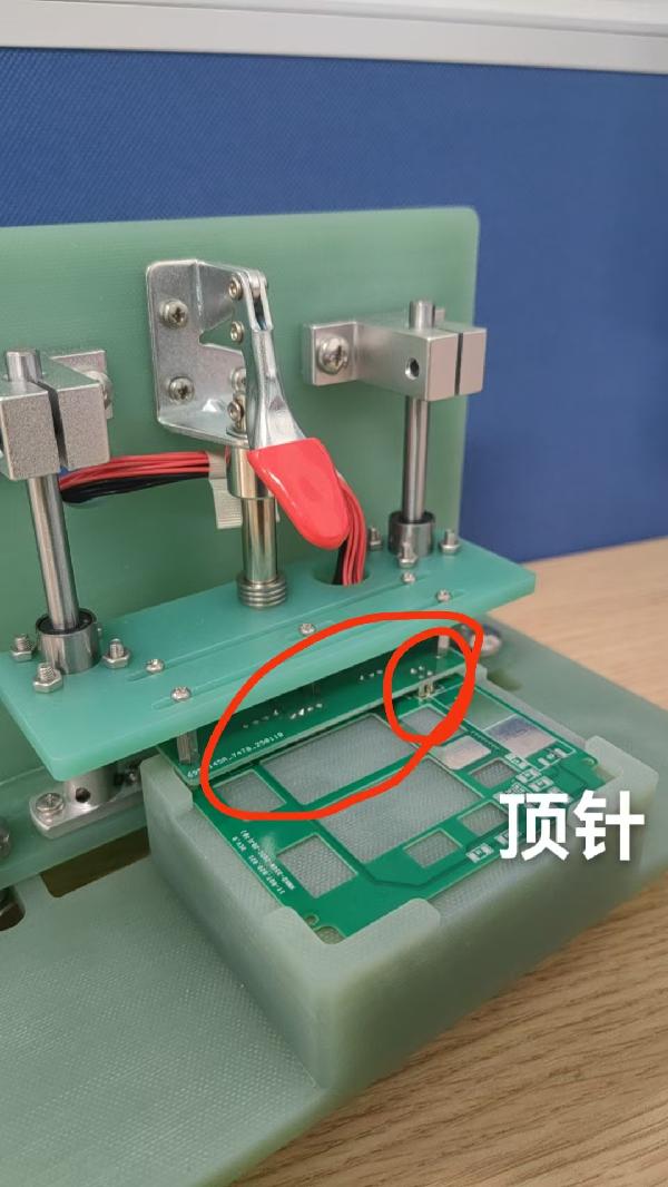

请问各位大神,这个为什么能锁紧,什么原理,可以详细说明一下吗
 楼主| 发表于 2025-2-19 09:26:23 | 显示全部楼层
真心请教,自己设计的自己不知道原理,挺丢人的,唉,原理太菜

去搜推拉式肘夹

感谢大佬,已查到原理,
发表于 2025-2-19 09:45:50 | 显示全部楼层
因为三点一线,到死点了,就锁紧了

死点
 楼主| 发表于 2025-2-19 09:50:44 | 显示全部楼层
说明一下原理,供自己学习,也给有同样困扰的人帮助,可能比较少吧,哈哈,
这里的锁紧原因就是简单的自锁,被推至末端时,连杆机构越过死点,主连杆与副连杆接近或超过一条直线,系统受力发生改变,夹紧力迫使肘节保持稳定,形成自锁
