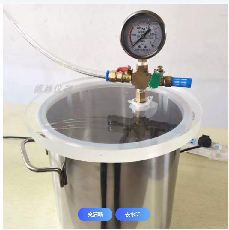

设备闭合后如何密封
发表于 2025-2-21 10:36:12 | 显示全部楼层
亚克力板需要用加厚的,其实放上去扣在密封圈上都能吸住的,为啥非得搞滑槽这种任何真空脱泡设备都不会采用的设计呢。
 楼主| 发表于 2025-2-22 23:27:42 | 显示全部楼层
激发态的铪原子 发表于 2025-2-21 10:36
亚克力板需要用加厚的,其实放上去扣在密封圈上都能吸住的,为啥非得搞滑槽这种任何真空脱泡设备都不会采用 ...
设备比较大,不是很好用手扣,而且需要开关门进行上下料,大佬你这个图里的仪表和亚克力板的连接处是怎么密封的呀
发表于 2025-2-23 17:08:47 | 显示全部楼层
AndoZH 发表于 2025-2-22 23:27
设备比较大,不是很好用手扣,而且需要开关门进行上下料,大佬你这个图里的仪表和亚克力板的连接处是怎么 ...
螺纹,打胶
 楼主| 发表于 2025-2-23 21:09:09 | 显示全部楼层
谢谢,我明白了
