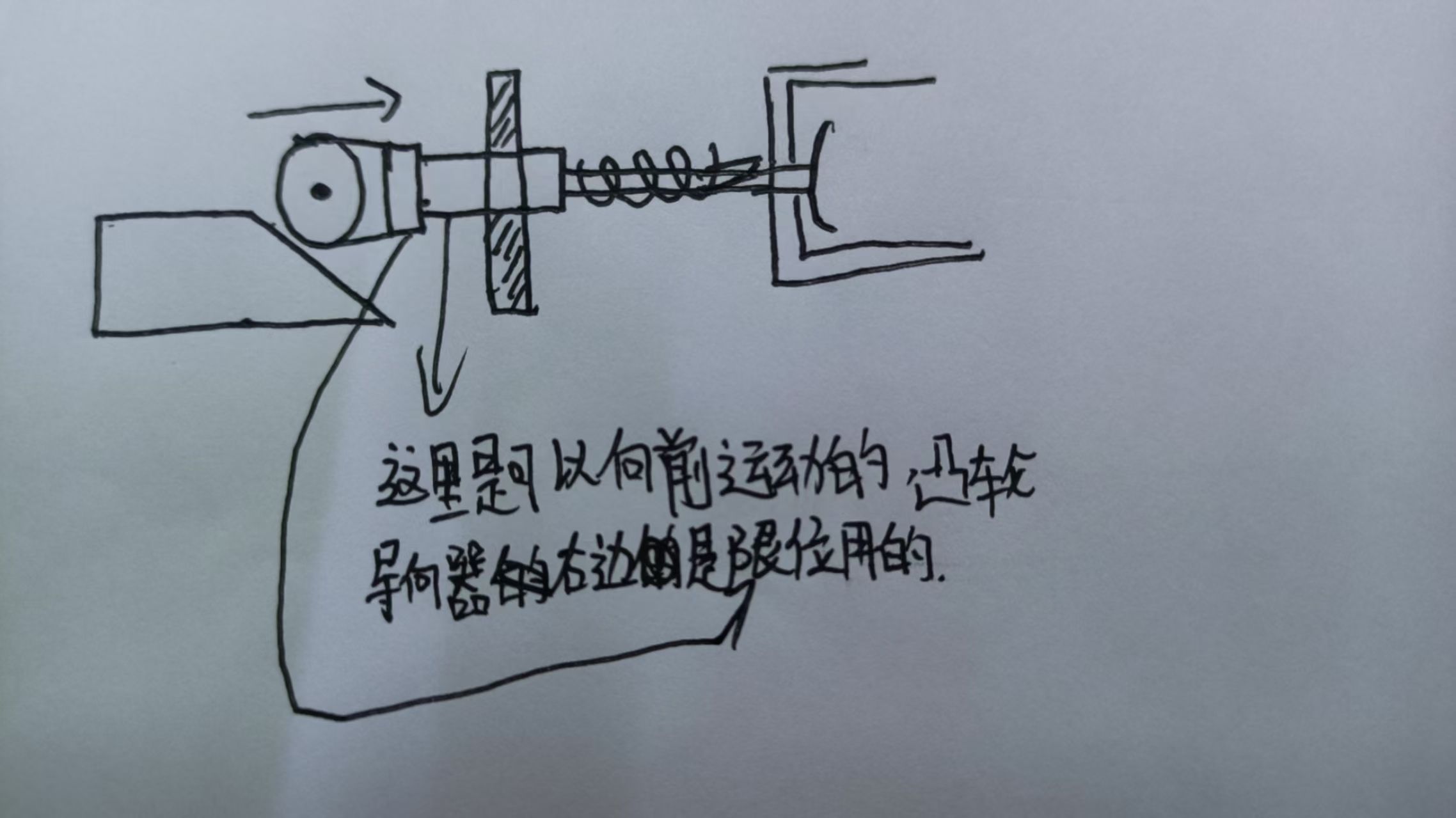

各位大佬,请问这里横向挤压机构是如何运动的
 楼主| 发表于 2025-2-18 13:35:35 | 显示全部楼层
机械冰冷天 发表于 2025-2-18 13:33
是您标的这样子,我只是不理解这里是怎么通过固定凸轮和凸轮导向器就可以有这个挤压作用,以及弹簧是如何 ...
我没见过实物

4和弹簧还有夹头是有左右移动的自由度的

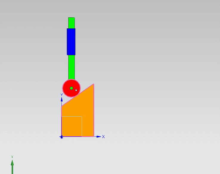

发表于 2025-2-18 14:00:45 | 显示全部楼层
大概就是图中的样子,蓝色块横向移动,滚子上下移动。

发表于 2025-2-18 14:04:34 | 显示全部楼层
我个人理解应该是这样的,凸轮导向机构受到凸块的作用从而带动两边的推杆向中间推,弹簧会被压紧,推杆的末端链接着手爪(挤压盒内用于挤压的两个东西我暂且称之为手爪),完成挤压工作,离开凸块后弹簧复位。 微信图片_20250218134529.jpg

 楼主| 发表于 2025-2-18 14:16:10 | 显示全部楼层
好的!真的是太感谢了
 楼主| 发表于 2025-2-18 14:17:16 | 显示全部楼层
冰尾狐 发表于 2025-2-18 13:56
4和弹簧还有夹头是有左右移动的自由度的
收到!

 楼主| 发表于 2025-2-18 15:26:36 | 显示全部楼层
大佬,针对这个机构,如果我想在这个挤压槽上方也加一个类似的挤压杆,达到横向和纵向一起挤压的效果,有哪些合适的机构可以用呢
