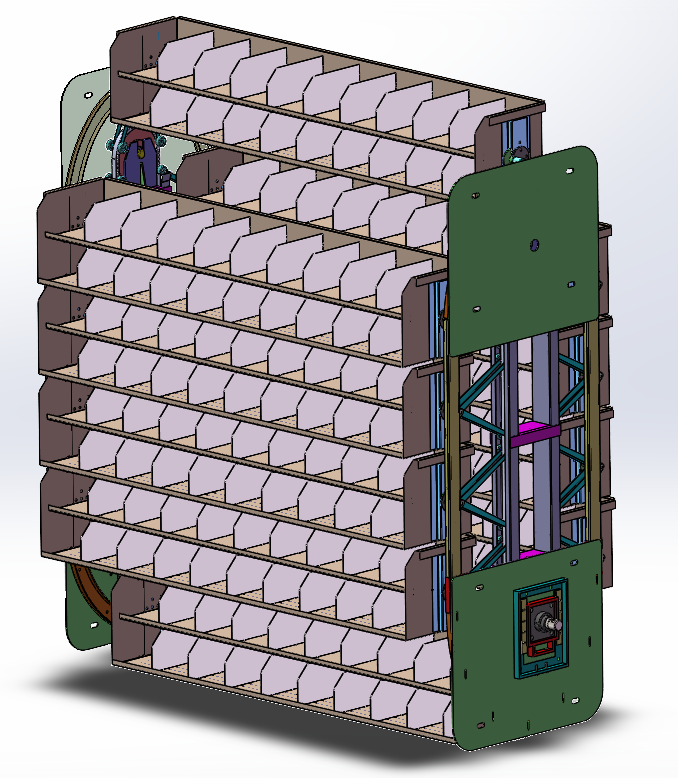

大家是否有人知道,垂直回转库是如何解决料斗倾覆侧翻问题的,望有经验的师傅指点一下

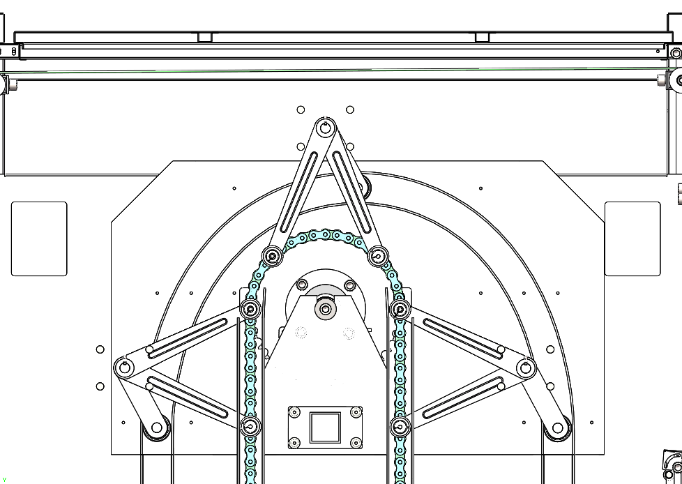

文章我之前也看过了,基本上是按照他的思路和数据设计的,上下弧形轨迹也是按照每一个点描绘的,现在就是导向支臂滚轮再过弧形轨迹临界点时,箱斗中心有点偏差时就会侧翻,导向支臂就会到另外一侧,如下图所示,不知道你之前有没有做过,遇到过类似的情况。

这是一个 连杆机构 尽量用拉拽方式
连杆自转+移动 需要计算最大和最小压力角 否则卡死
还要计算一下 滚轮和槽之间的间隙
所以需要画一下受力图
