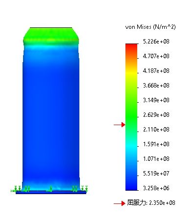

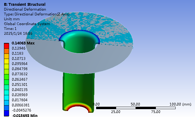

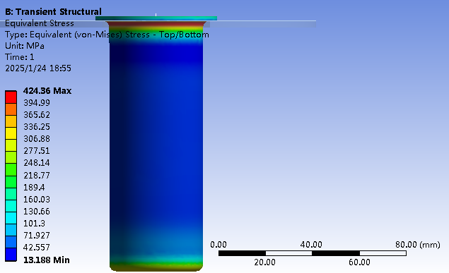

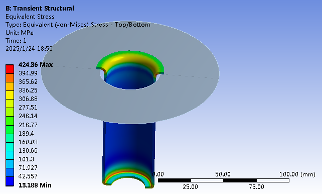

各位大佬可以看看这个套筒的强度能满足要求吗

这种有冲击的结构,结构件是不适合用钣金件的,钣金折弯的部分强度不受控;主受力部件(中间的套筒)建议使用机加或者焊接的方式搭建组成,这样其整体强度才能接近材料本身的强度,使用有限元计算才有参照价值。另外这个螺栓的连接方式,有点太不安全。

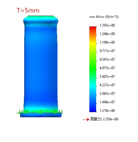

壁厚2有限元分析不够,静态壁厚5mm计算没问题,加上使用状态(冲击、浮动),应该要再厚一点

强度不够,钣金折的质量也不可控

你这样搞完蛋,用5mm以上的可以

要确保安全还是厚点好

零件强度不够,需要增加板厚。

各位大佬,感谢你们的回复,这个结构是国外工程师设计的弹簧钢筒,最近是要准备国产化,看到这个零件壁厚也觉得很不靠谱,所以请教一下大家,想看看大家对这个结构的分析。但其实这个结构已经用了十几年了,并没有出现问题。

是不是这个结构里,这个套筒只是起到了一个拉杆限位作用,或者在螺栓和套筒接触的时候,弹簧的力很小了,因为看你发的剖面图,螺栓到套筒接触面还有一段距离,而且看套筒的深度余量,使用时可能螺栓都碰不到套筒
