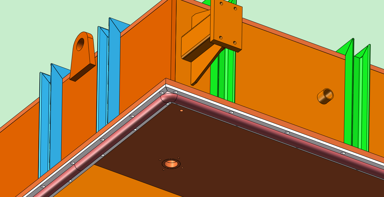

  现在在做一个真空设备,产品进入真空箱里再进行抽真空,现在有一个问题,就是真空箱压到输送带上密封不好,漏气就达不到所需要的负压,想问一下是从箱子的结构,还是密封条的结构或者材料改良呢,粉红色是拱形的硅胶密封条,开了个燕尾槽卡住 d13023179e9afe836111034669d818c.png b985c3ca3f5207608fddd56d326853a.png

发表于 2025-1-16 11:12:09 | 显示全部楼层
压了输送带上密封?你确定是真空?航天意义上的真空,还是食品真空包装意义的真空?抛开输送带材料本身可能会透气,在大气压强的作用下,输送带会变形内凹导致接触不好漏气吧。

 楼主| 发表于 2025-1-16 14:20:01 | 显示全部楼层
朽木齿轮 发表于 2025-1-16 11:12
压了输送带上密封?你确定是真空?航天意义上的真空,还是食品真空包装意义的真空?抛开输送带材料本身可能 ...
要求不会这么高,大概就-0.9bar,理想情况是输送带会贴紧,但输送带在使用一段时间后可能会有轻微变形,就导致箱子不能贴紧输送带,这个密封条就是现在加在上面的,但也保证不了一定能贴紧不漏气

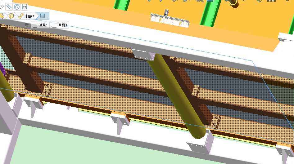

 楼主| 发表于 2025-1-16 16:57:51 | 显示全部楼层
老刘Jax 发表于 2025-1-16 16:06
输送带下面加个工件支撑呢
发表于 2025-1-16 17:26:26 | 显示全部楼层
真空箱和输送带的接触面应该要有支撑才不会让皮带受下压力变形
发表于 2025-1-16 17:34:22 | 显示全部楼层
玻璃猫 发表于 2025-1-16 16:57
应该加什么工件呢,现在是有一些方管支撑,再下面也装了几根托辊
这样加方管?重型设备?我们一般的箱体输送,下面都是加的托板。
 楼主| 发表于 2025-1-17 09:31:29 | 显示全部楼层
感谢回复,想请问一下该怎么加呢,这个设备是产品直接扔输送带上,输送带会一直送产品过来,那加支撑只能悬空加,这样就会有空隙了
 楼主| 发表于 2025-1-17 09:42:36 | 显示全部楼层
这个设备是直接将产品放输送带上的,总共一吨多一点,再加托盘效率就不够,一次不只压一个产品,另一边的线体速度也不确定
