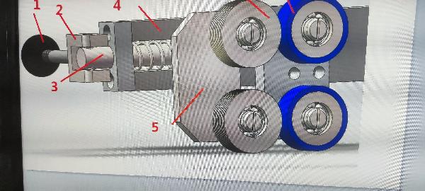

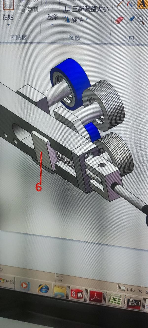

如图所示,2组辊轮用于导向,工艺要求运行时需要辊轮间隙可调,不运行时,希望分开两组辊轮一定间隙。
  这里转动1和2带动3轴旋转,从而移动板5,从而控制辊轮间隙。当不运行时,将1转动90度,这里2就相当于凸轮了,从而打开2组辊轮之间的距离,
  这里如果没有1和2,把1和2替换成1个螺帽,那么可以实现控制辊轮间隙的作用。但是却无法实现快速打开辊轮间隙,只能手动一点点旋转打开辊轮间隙,而采用了1和2,旋转90度即可快速大间隙打开两组辊轮并保持住。
