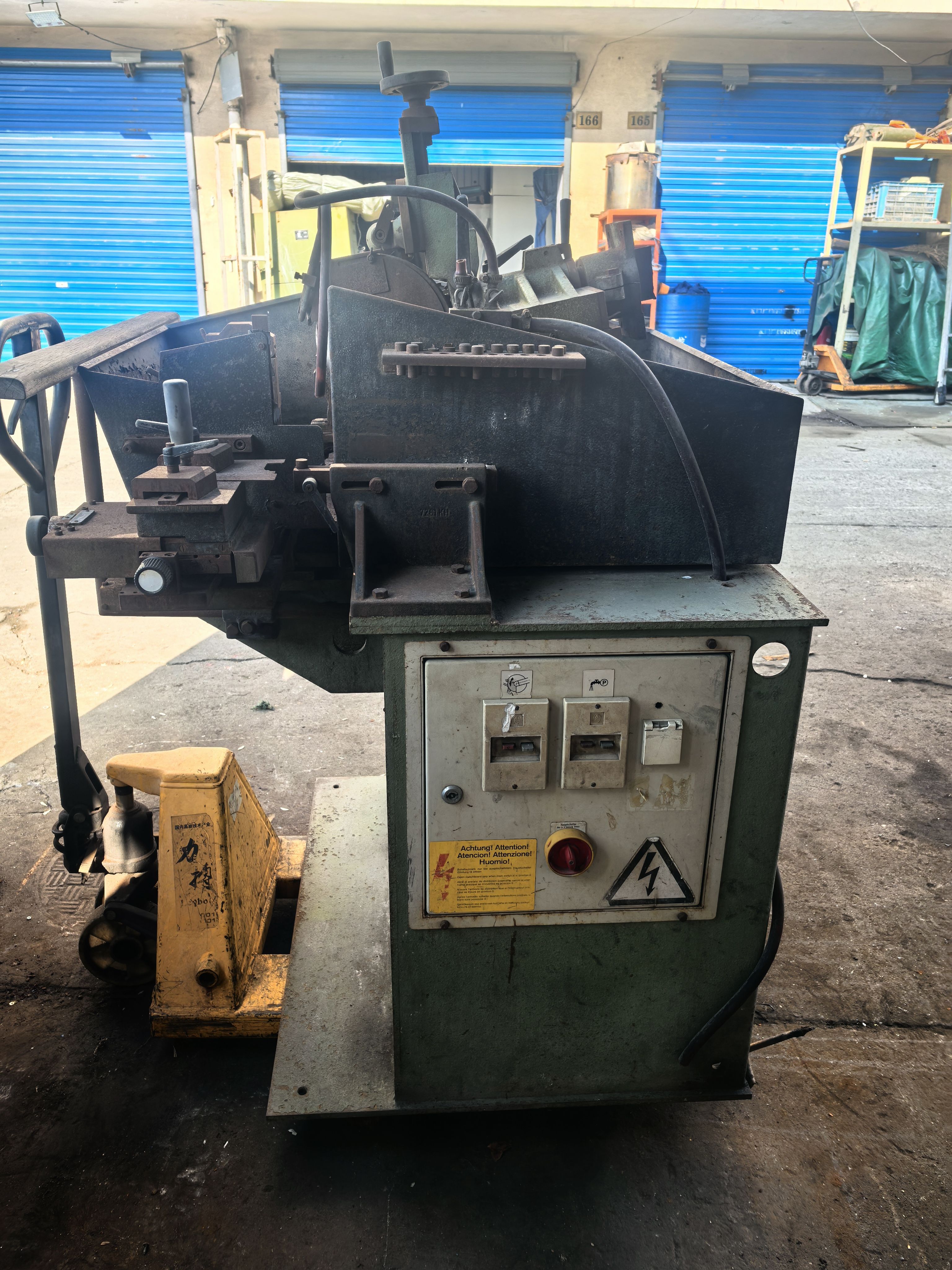

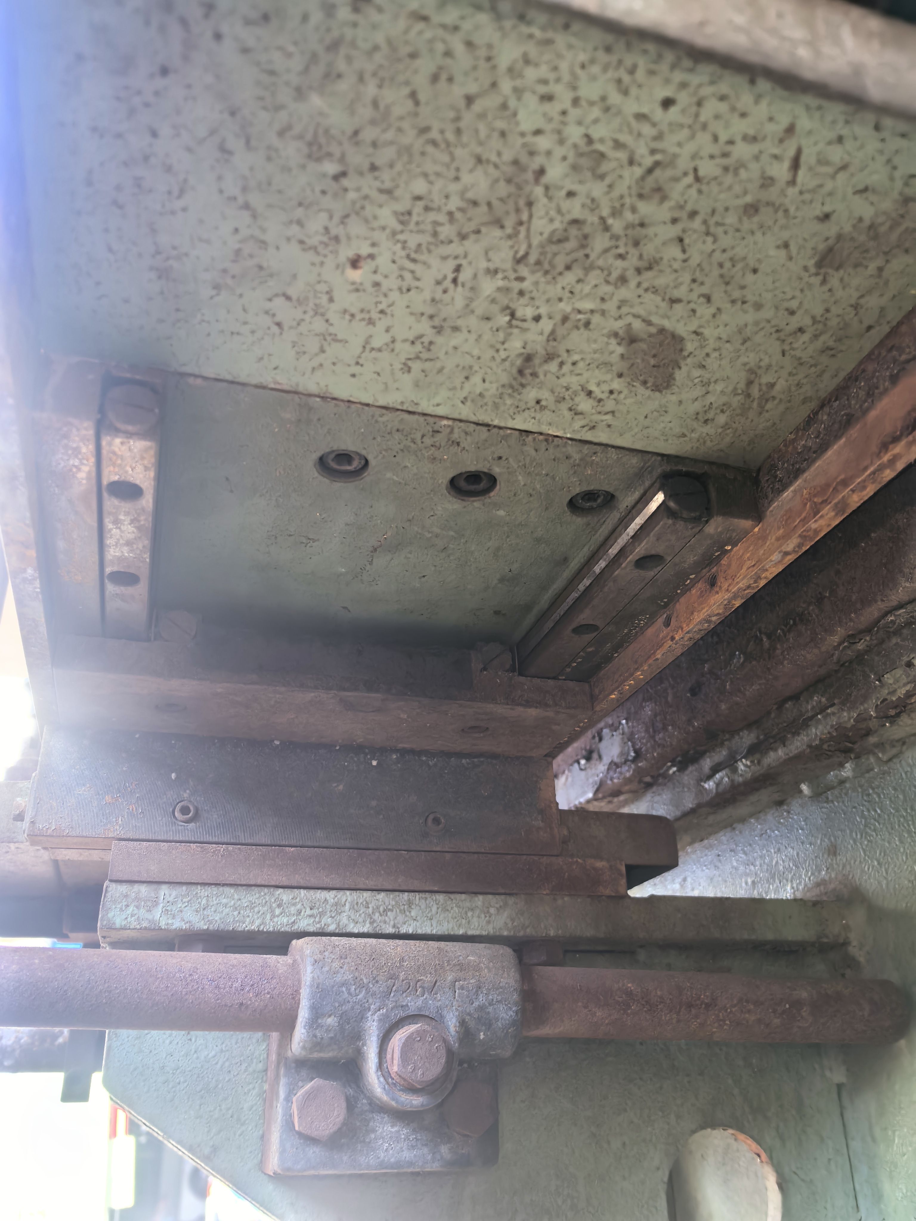

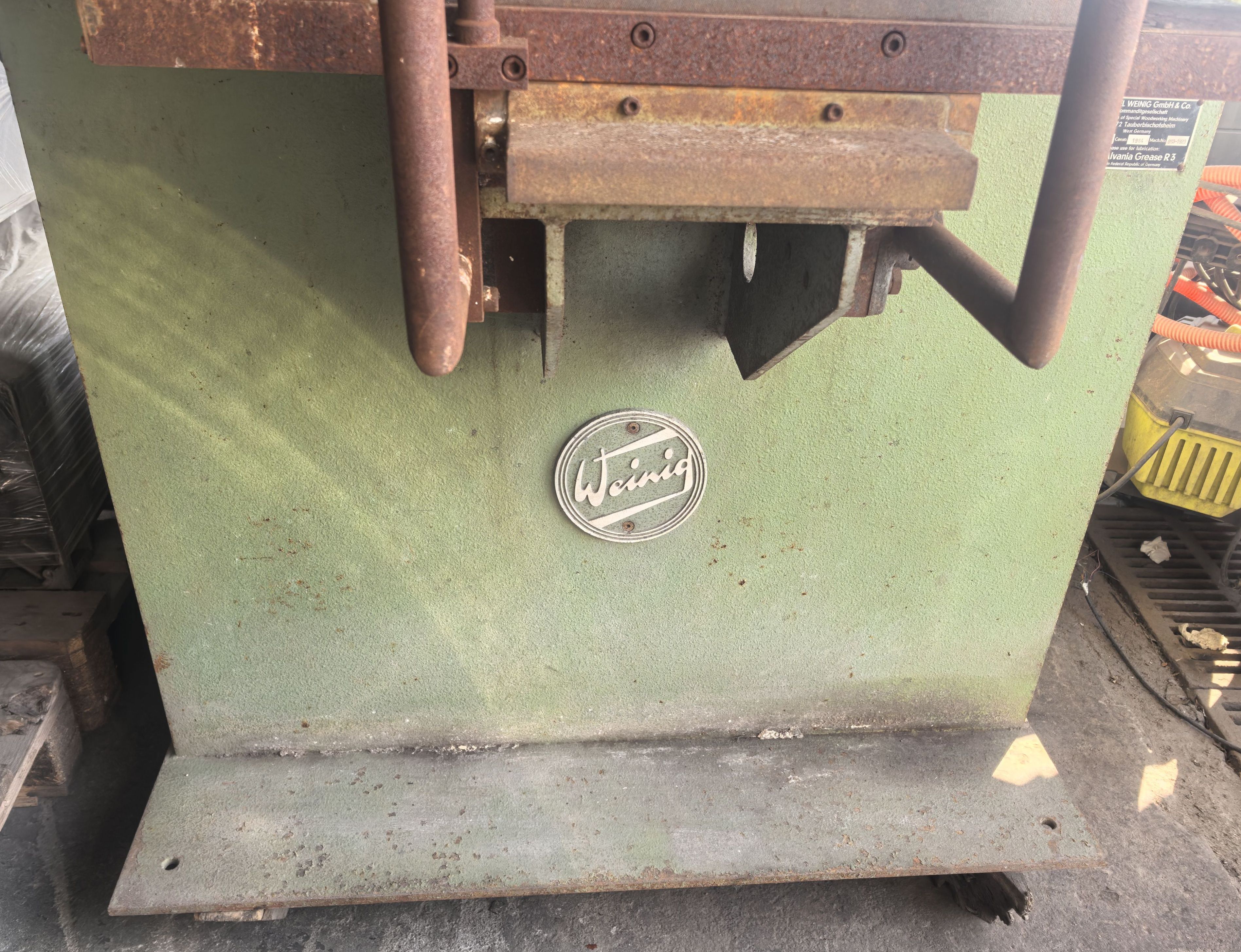

这台机器实在太破旧了,不过我觉得不应该把它埋没了,只能出高价买回来。上海钢琴厂老厂区在哪里不知道。新厂区就在就在宝安公路杨行这里。离我们市场很近,这台机器应该是上海钢琴厂从老厂搬过来前应该闲置了的。里面堆积了大量废砂粒和铁粉钨粉的结块,所以清理出几十公斤的杂质。就这样这台烂机器多花了我不少钱。好在这台机器还是被保存下来。就这个上海钢琴厂红色资产铭牌也能值不少钱,传承有序,是台州胡姓老板直接从上海钢琴厂里拉出来的,否则这机器就要被炼钢回炉去了,淹没在钢水里。太可惜

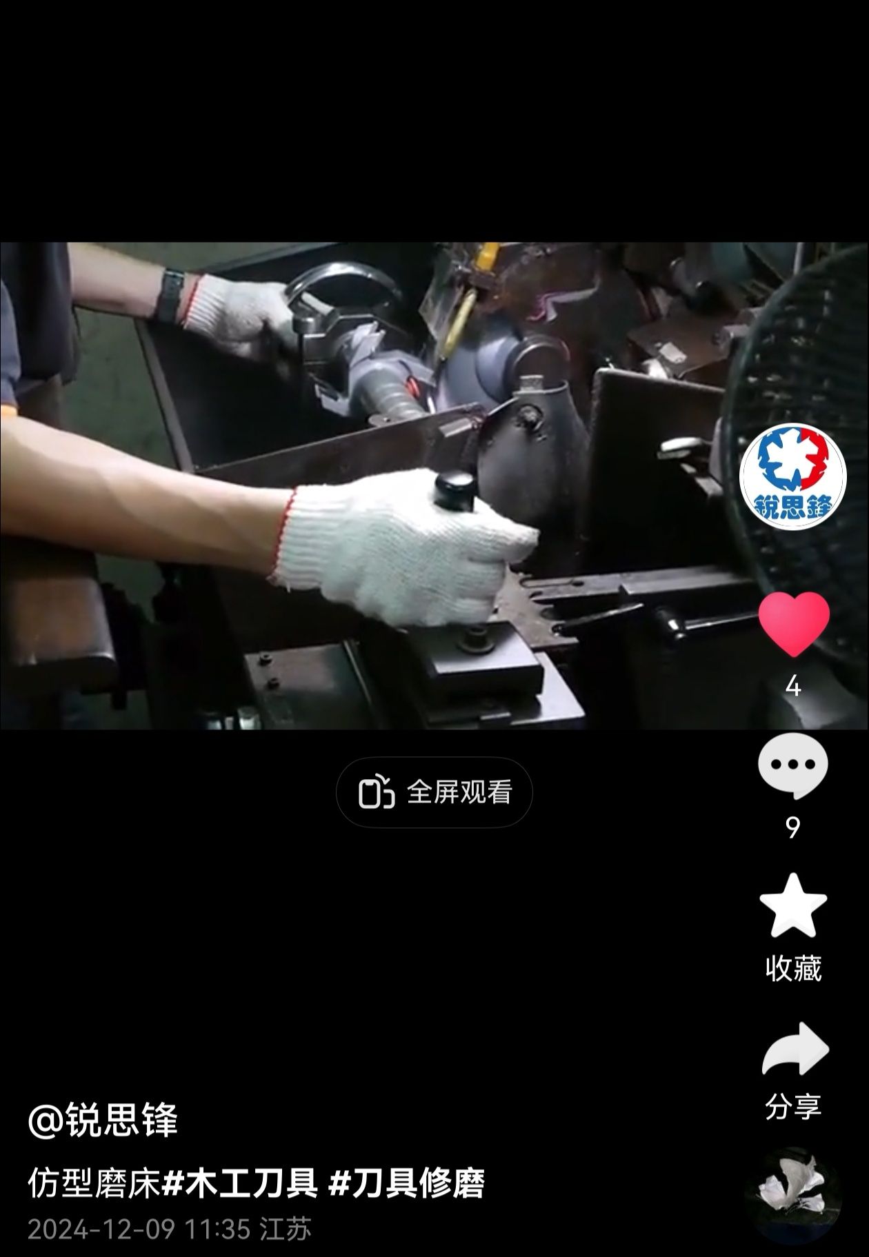

/ R7 _0 Y$ l$ {7 X* ?别忽悠,这种木材成形刃线磨床比较特殊。你敢说你用过这类仿形磨床,咱还真不信,你只是随便看了几眼你就说你用过。这机器磨的刀虽然是高速钢钨钢类的刃口,但是都是加工木材的,不要以为是上海钢琴厂以为与钢铁有关,恰恰相反这机器它磨的多是木工成形刀。几乎所有机械加工厂都不会有这类很偏门的刃磨床。因为它压根不是磨金属机械类刀具用的。一般机械厂是绝对不会采购的。只是那些做木家具的厂附近专门给人磨刀的店铺或者木家具大厂才会买来用,除非你早年在大型家具厂干机械,那可能确实会接触这种磨床。否则一般机械厂里的人还真接触不了这类偏门机器。 screenshot_20250104_150136.jpg screenshot_20250104_150144.jpg
木工成形立铣刀看着滚刀,但是木铣刀它没有爬升角,否则木铣刀带升角就全切掉了。金属滚刀带爬升角去切旋转避让工件得到齿型。实际这个磨机的砂轮头确实可以倾斜,但是那个机械加工厂老板会买这木工刃刀的....  发表于 2025-1-4 15:41
用过很正常,滚刀就这玩意磨的,这种磨白钢刀的,钨钢刀几乎没有磨过,  发表于 2025-1-4 15:20

你怎么又胡说了,木工成形立铣刀看着很像滚刀,但是木立铣刀它没有爬升角,否则木工立铣刀带升角走过去木头就全切掉了,全变成空了。金属滚刀带爬升角去切旋转避让工件得到齿型。实际这个磨机的砂轮头确实可以倾斜,但是哪个干机械加工的老板会买这个磨木工刃刀的机器呢,专业不对口也就算了,这种磨床也不好买到啊。我早说了它只有刃具修磨店,大一点的家具厂才采购的。你非要说你98年学徒时用过它磨白钢刀,我咱能相信啊?除非你当年在佛山南海这类专门的木工机械城一带学徒来着,但是你说这机子用来磨滚刀我也是不信的,虽然这机器砂轮架可以调很大的侧倾角,也就是说它确实可以磨带爬升角的滚刀,问题是这只是解决了砂轮与刃口切面贴合的这一头,但是没法解决原始靠模那头的工装问题,虽然有心之人努努力是有这个潜能用它来修磨滚刀的,但是还真不是一个不通过简易转置就达成磨滚刀的效能的。总之我是敢说在这个论坛上大家都以金属加工为主的会员几乎很难接触到这种木工刃磨床的。

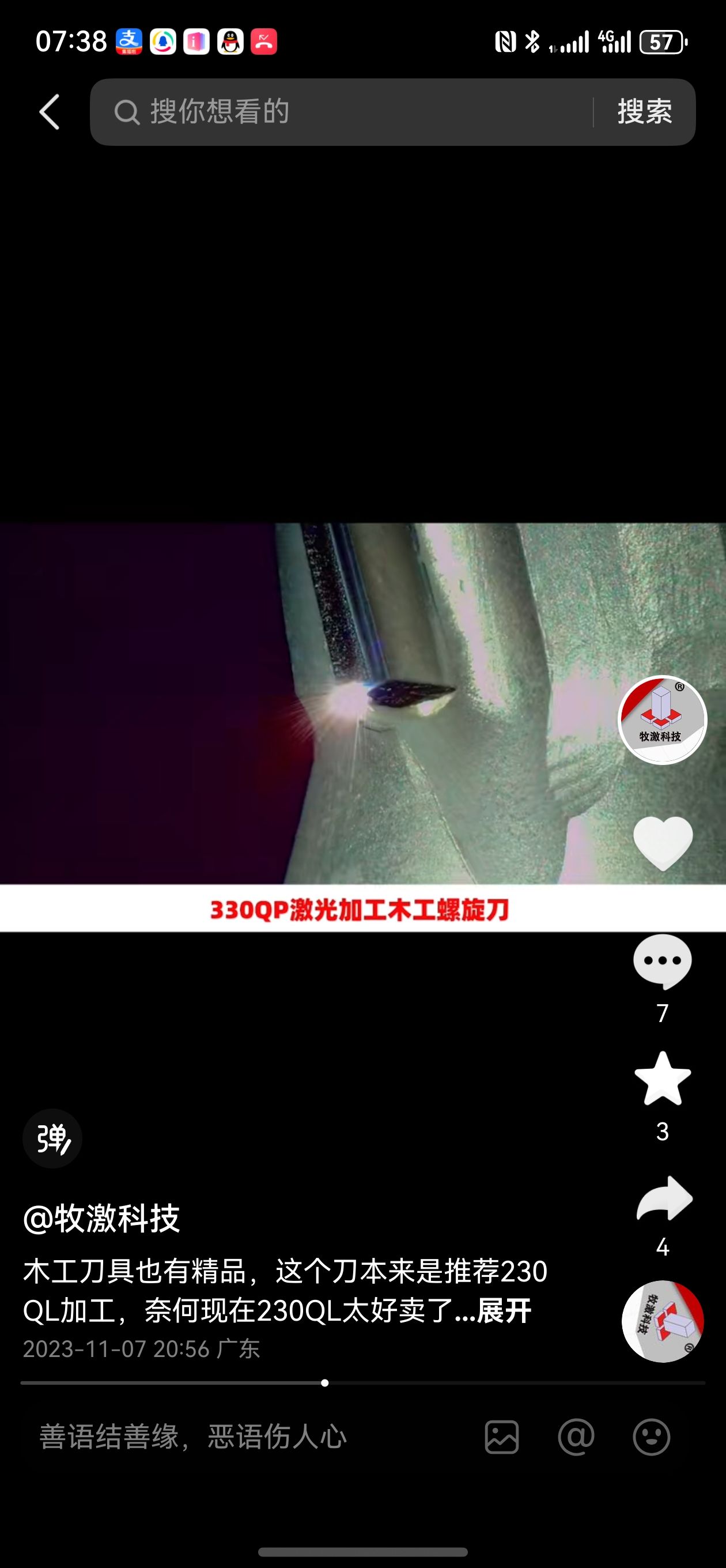

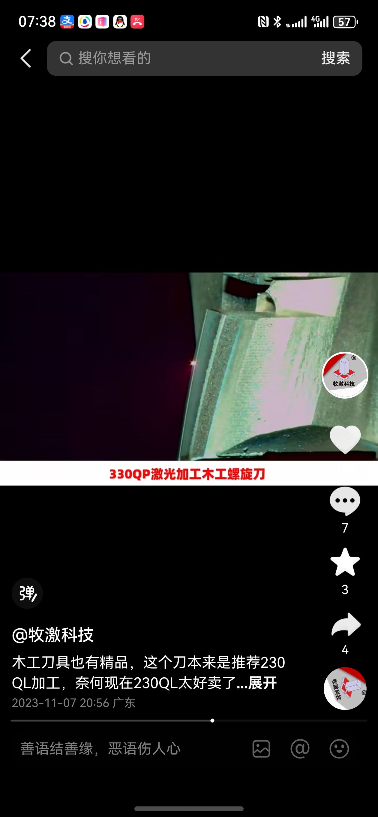

记住这台是1984年引进的。以前厂里有个老工人记得告诉我,他人一直住在城隍庙,80年代早期他结婚时国营商店彩电没现货,他要转几次公交车跑到宝山乡下罗店镇的仓库里提货,这一来一回要找个人一起帮忙抬电视机。然后那时五斗橱也特别重要,家家户户结婚必买五斗橱,他也是找人托关系直接到上海什么家具厂里买五斗橱,而这家家具厂的拳头产品五斗橱最牛逼的一点就是五个抽屉是不用编号随便调换都能轻松抽拉,所以要买他们家的五斗橱非常难。因为这家家具厂在那个年代花高价引进了一些德国还是意大利的木工机床,做出的家具零件能始终保持高度一致性。而家具厂的锯床在那个年代应该很少被作为终了机床。无论顺纹锯横截锯还是曲线镂锯,都要等着其它工具再加工修整过。但是木工的铣和木工的刨可以作为终了工序。这很大一部分功劳就是采用了高速钢和钨钢等超硬材料在高速旋转切削下实现的,后续的舔腻子和打磨工序量都很少。其实现代高科技的数控木工机械成形刀具都是超超硬材料,远比切削金属材料的要坚硬,很多都是采用了CBN刀刃,最终是采用五轴联动激光精密切割机床饰出来的。

7 n& l  u7 ^3 ]. q8 A) G& G screenshot_20250104_193818.jpg screenshot_20250104_193825.jpg 记住这台是1984年引进的。以前厂里有个老工人记得告诉我,他人一直住在城隍庙,80年代早期他结婚时国营商店彩电没现货,他要转几次公交车跑到宝山乡下罗店镇的仓库里提货,这一来一回要找个人一起帮忙抬电视机。然后那时五斗橱也特别重要,家家户户结婚必买五斗橱,他也是找人托关系直接到上海什么家具厂里买五斗橱,而这家家具厂的拳头产品五斗橱最牛逼的一点就是五个抽屉是不用编号随便调换都能轻松抽拉,所以要买他们家的五斗橱非常难。因为这家家具厂在那个年代花高价引进了一些德国还是意大利的木工机床,做出的家具零件能始终保持高度一致性。而家具厂的锯床在那个年代应该很少被作为终了机床。无论顺纹锯横截锯还是曲线镂锯,都要等着其它工具再加工修整过。但是木工的铣和木工的刨可以作为终了工序。这很大一部分功劳就是采用了高速钢和钨钢等超硬材料在高速旋转切削下实现的,后续的舔腻子和打磨工序量都很少。其实现代高科技的数控木工机械成形刀具都是超超硬材料,远比切削金属材料的要坚硬,很多都是采用了CBN刀刃,最终是采用五轴联动激光精密切割机床连续蚀出来的。
