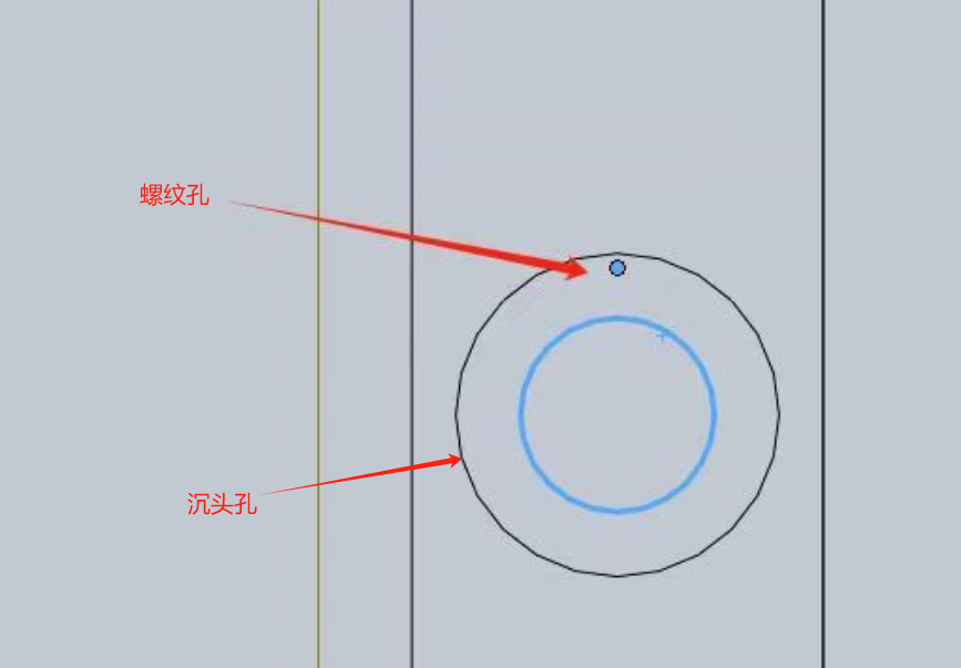

各位有没有遇到过在solidworks中,如图,在装配体配打孔中,螺纹孔的点和沉孔都选上之后,没有出现同心的约束,是为什么,是哪里设置的问题吗,还是零件本身有点问题,感谢

没选对
选的特征对吗  发表于 2025-1-1 15:26
哪里没选对,配合的特征没选对吗  发表于 2025-1-1 11:06

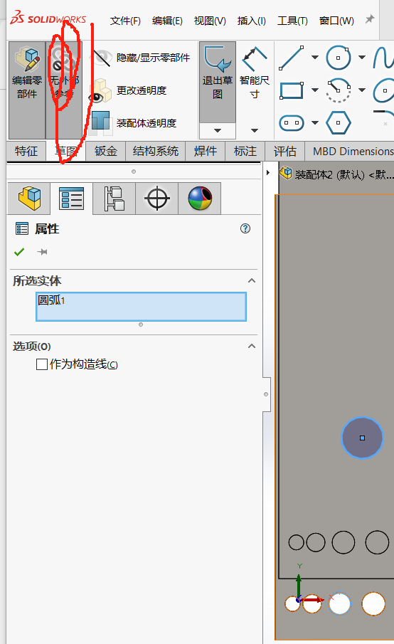

发表于 2025-1-1 13:59:05 | 显示全部楼层
关掉无外部参考
感谢????  发表于 2025-1-1 21:48
