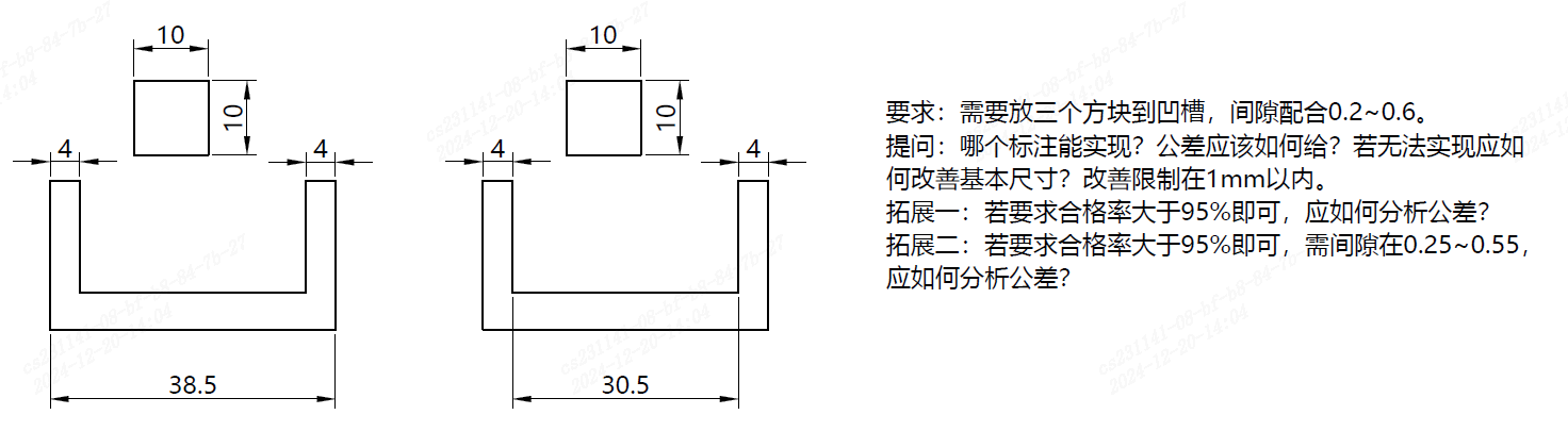

今天看到一道比较基础的一道公差分析案例,希望社友们能多给出一些不同的意见

 楼主| 发表于 2024-12-20 14:12:08 | 显示全部楼层
用极值法分析,选用右图标注,可将给尺寸10±0.05,调整尺寸30.5为30.4,公差给±0.05,计算间隙为0.4±0.2,满足要求。
±0.05公差很大了  发表于 2024-12-21 08:19
±0.05的公差还小啊,是个正常的数控CNC都闭着眼睛满足  发表于 2024-12-20 14:28
但是0.05公差过小,加工成本过高,报废率较高  发表于 2024-12-20 14:13

发表于 2024-12-20 14:24:32 | 显示全部楼层
一开始设定的公差,装配了100件,只有80件合格,OK,合格率是80%。然后要提高合格率,修改公差设定值,但是如果要提高到95%,这是把因果关系颠倒了,不能这么说。而是目前是80%的合格率,修改公差,再装100件,发现91%,还不行,再修改。最后发现达到96%了,那么第三次修改的公差值就是我们需要后面设计的目标公差。
发表于 2024-12-20 14:28:47 | 显示全部楼层
popwilsword 发表于 2024-12-20 14:24
一开始设定的公差,装配了100件,只有80件合格,OK,合格率是80%。然后要提高合格率,修改公差设定值,但是 ...
如果是学校出的题目,估计是把尺寸公差假设成正态分布或者其他特定分布了吧,如果没有给出分布特征的话,95%确实没法从设计端直接控制。
不是学校的题,只是最近在学习公差分析方法,想学一下大家的思考逻辑。你说的对,我是假定了所有的公差都是正态分布,别的方法应该怎么分析?  发表于 2024-12-20 14:36
