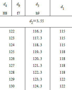

个人觉得 看图里 圈是选的大了 要看槽底径多少 适当小于“130-2.65*2=124.7”  这么大直径 内径选择122-124感觉都可以 当然还要看你的压力和圈的硬度

目前刚下单了 125内径+2*2.5线径的O型圈
不知道合不合理
就是把原来的线径2.65换成了2.5
 楼主| 发表于 2024-12-11 09:25:48 | 显示全部楼层
槽深(130-126)/2=2
槽底直径126
槽宽3.6
O型圈内径=槽底直径/1.04              126/1.04=121.15
O型圈线径=槽深*1.2                      2*1.2=2.4
O型圈线径=槽宽/1.3                      3.6/1.3=2.77
静止面的O型圈算法是这样吗?

以100的为例
就是 O型圈 内径92.5+2*3.55=99.6
这个d3= 94.3  是什么尺寸呢
还是说O型圈的内径 是92.5-94.3 之间?
