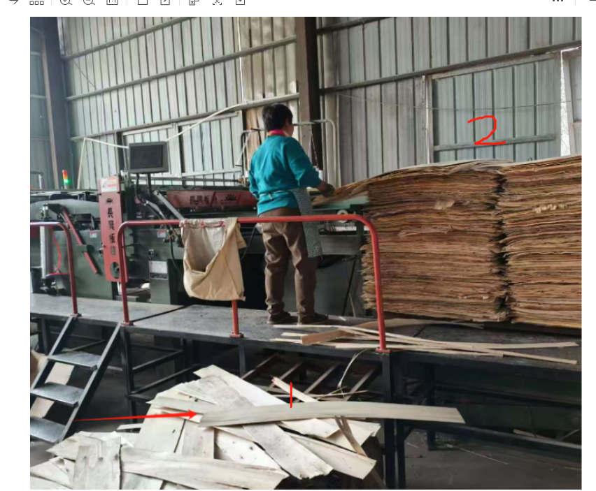

0.5毫米的木板,现在已经堆成垛,怎么上料,里面还有残次板怎么挑出来。1就是残次板2是已经堆成垛的板,1混杂在2里面

工业视觉+桁架机械臂应该可以干,但是太费钱,还是图中大妈更有性价比。

传输带

这个很成熟了吧,视觉?

标准答案:在码垛的时候挑选

0.5的木板,那是木皮了,还这么大张,这玩意七拱八翘的不好控制。只能吸盘一张张吸吧,吸走一张用气吹一下清除半截料。好像真没有大妈有性价比。

看现场的情况,图中已是最优解。

成本有限,视觉最近问了,有风险,不一定能看出来
料垛,自动拾取,传送装置(便于单独识别),视觉识别,自动拾取。  发表于 2024-12-11 08:08

可参考打印机的进料机构
