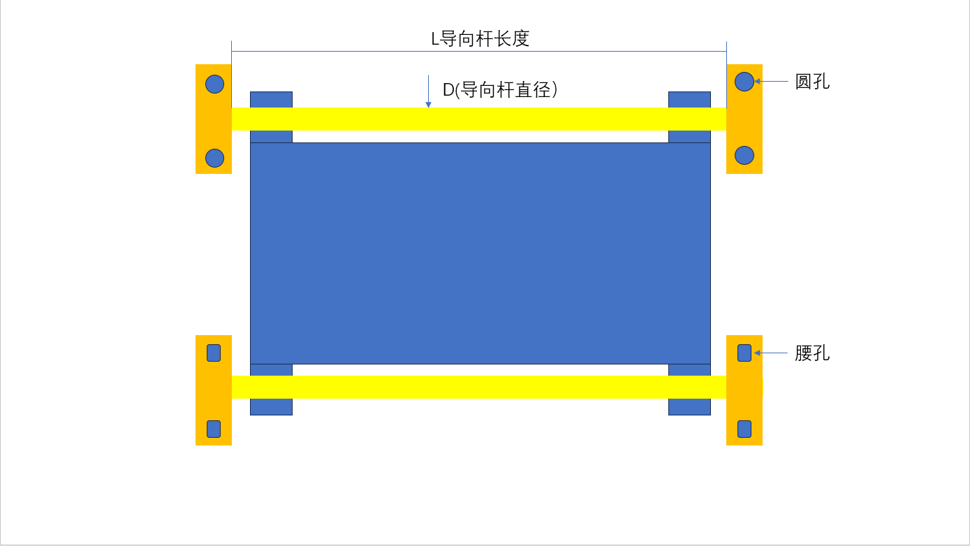

你这只有一个方向浮动,实际还是会有问题。前段时间刚做了一个,用起来还行,可以参考机械手浮动快换装置。
发表于 2024-11-24 10:39:31 | 显示全部楼层
导向不是那样做的,L/D越大越好,至少要大于2~4。另外座子一边为圆孔,一边为腰孔,不然会卡的。
 楼主| 发表于 2024-11-25 11:05:23 | 显示全部楼层
好的,受教了

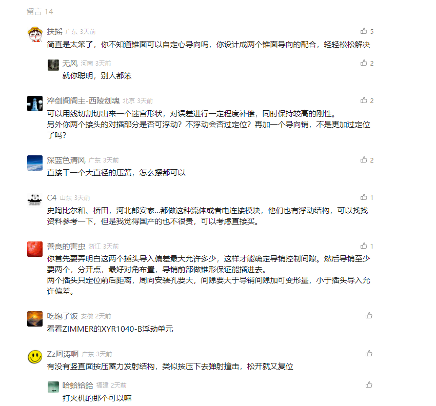

发表于 2024-12-6 16:25:36 | 显示全部楼层
公众号留言选取
发表于 2024-12-6 16:52:58 | 显示全部楼层
好像有点像是清洗机设备上的产品夹具

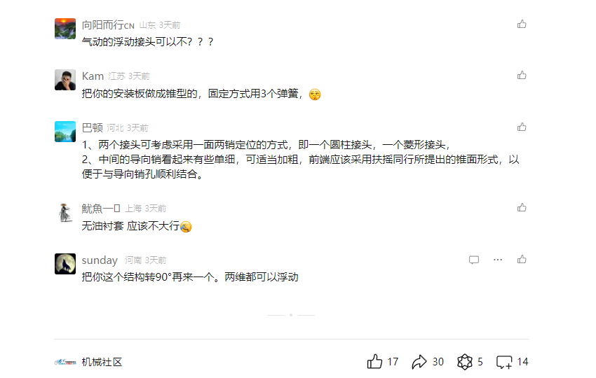

发表于 2024-12-30 10:17:09 | 显示全部楼层
上面4个等高螺栓加弹簧连接上工装板,上工装板带定位销,下工装板带定位孔,这样可以搞定左右和前后的浮动,目前你这个只能解决一个方向的问题
发表于 2024-12-30 11:02:29 | 显示全部楼层
无油衬套受到径向力很容易卡死,可换直线轴承;建议使用直线导轨或交叉滚子导轨,XY两个方向各用两套直线轴承或交叉滚子轴承,这样两个方向都可浮动。
如果浮动量不大,缓冲部位直接使选用缓冲器标准件,设计、调整、更换都方便。
发表于 2024-12-30 11:03:39 | 显示全部楼层
