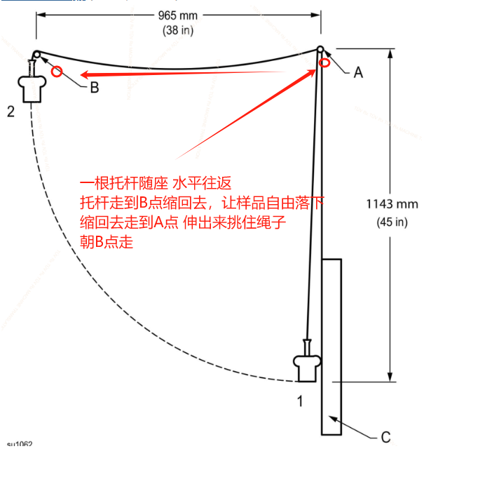

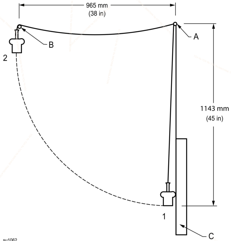

各位大神,请问一下,如图所示,A点为一端固定点,B点为释放点,C为为自由撞击板,运动过程是:样品由绳索连接,一端固定在A点,另外一端由机构夹持提升至B点,然后B点释放,样品自由撞击C板,再次由机构夹持提升至B点,然后B点释放,循环夹持释放,请问这个夹持机构该怎么设计呢
发表于 2024-11-12 10:24:53 | 显示全部楼层
半径长的直线往复运动加上弹簧复位插销
发表于 2024-11-12 10:29:41 | 显示全部楼层
就用一个桁架的平移组件,走XY轴运动就行。
发表于 2024-11-12 10:34:36 | 显示全部楼层
我曾经设计过一样的冲击试验结构,但是连接的中间用的是刚性件,不是软绳,也许帮不到你
发表于 2024-11-12 10:44:35 | 显示全部楼层
B点:向纸内收缩(释放工件)--平移到A点右侧---伸出(用来挂住绳子)--向左移动回到原点--再次收缩进行下一个循环
发表于 2024-11-12 11:02:17 | 显示全部楼层
你看下这样呢
 楼主| 发表于 2024-11-12 11:12:53 | 显示全部楼层
这样不行呢,因为在往回缩的过程中,可能会干涉到样品的自由下落
那这个托点就缩进去  发表于 2024-11-12 12:33
发表于 2024-11-12 11:12:56 | 显示全部楼层
一个旋转臂解决
