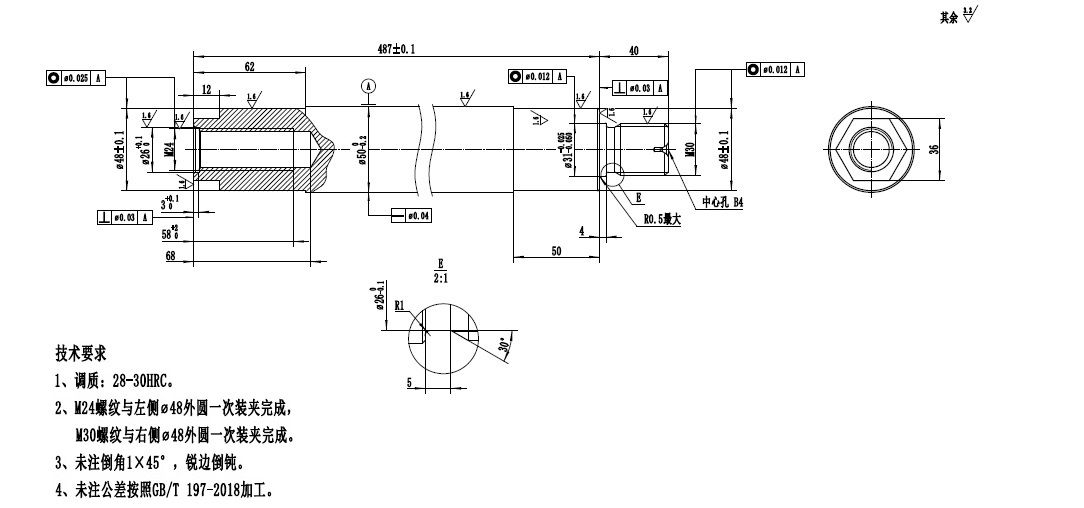

如下图,一个长轴零件,需要保证两端螺纹的同轴度,应如何安排加工工艺?

买50的45钢精棒制作调制都省了
发表于 2024-11-4 16:01:14 | 显示全部楼层
一个内螺纹一个外螺纹啊

其实,了解螺纹的自身公差,就很少标注这样的形位公差了。
觉得应该螺纹标注全跳和延伸全跳。。。。。  发表于 2024-11-4 16:27
感觉你想把设计都拉出去打一顿。  发表于 2024-11-4 16:21
怎么说,能详细解释一下吗大佬
感谢  发表于 2024-11-4 17:15
螺纹公差带比较宽。这种没有标注公差等级的更是。  发表于 2024-11-4 17:02
发表于 2024-11-4 17:02:33 | 显示全部楼层
它规定了螺纹的同心度,对螺纹本身的精度却没有约束。有点不合理吧。

就这普通螺纹,同轴不了一点……
发表于 2024-11-4 17:20:38 | 显示全部楼层
没几把用这个标注
发表于 2024-11-4 17:44:02 | 显示全部楼层
都打中心孔了,为什么不以中心孔为同轴基准呢?螺纹没必要标同轴度,又不靠大径定位。

一个内螺纹一个外螺纹啊
那个请问调质后的这个28-30硬度是怎么确定的
直接买的调质料
