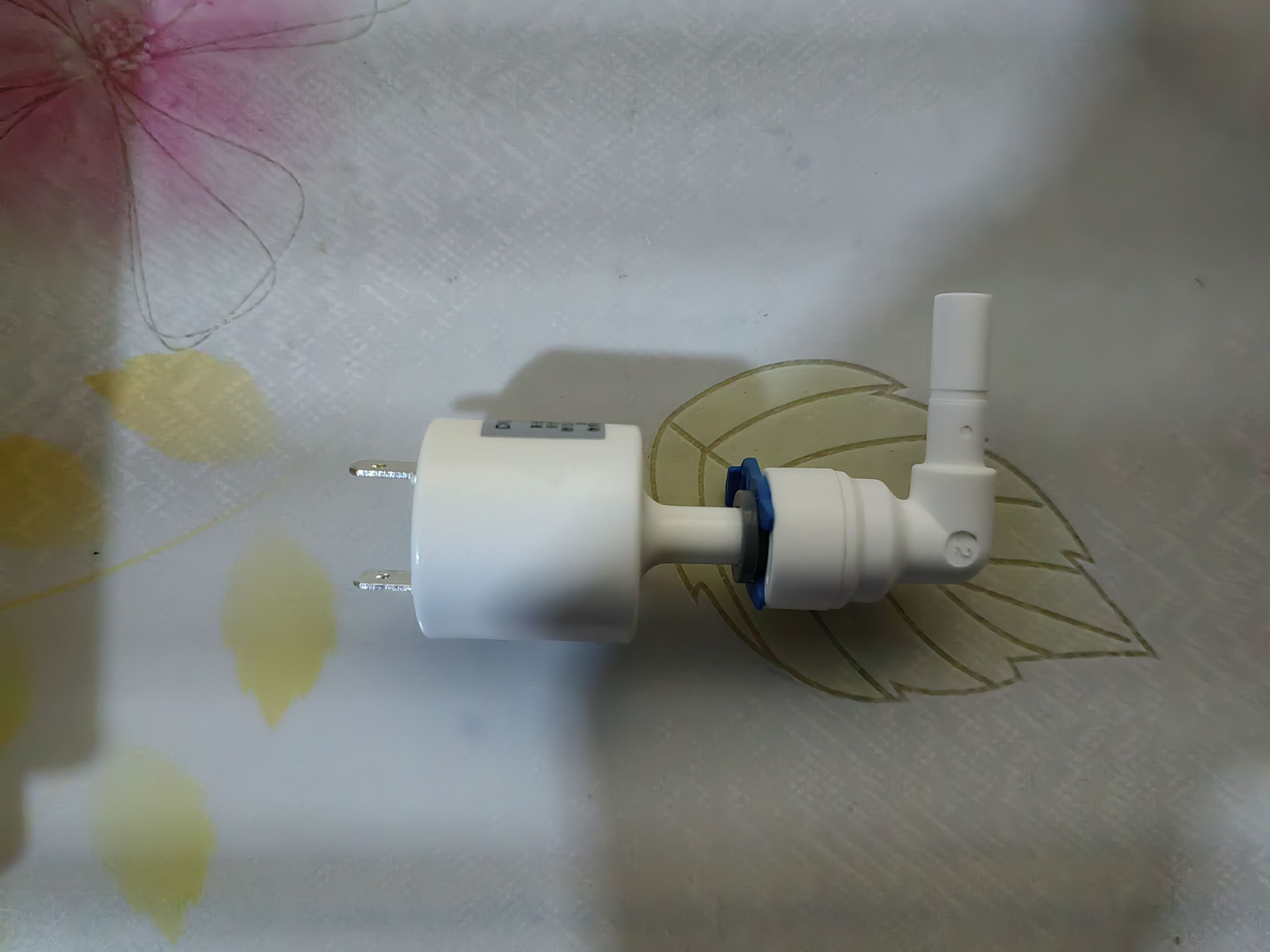

如图片所示,现在要把这三个件组装在一起,是一种压力开关组件,件比较轻小,如何实现自动化组装,谢谢
组装前的三个零件
组装前的三个零件
组装后的成品
组装后的成品

我一眼就看出你小子想白嫖
第一张图从大到小的零件按A,B,C来区分,A自动上料到一个流道,C自动上料到侧面,侧面做一个机构把C直接卡到A上面,接着往前走,

卡进去就可以了,工序:1.L型颜色件插入插头,超声波焊接,或者胶水紧固。2.蓝色卡扣卡入。

只能凭经验说下
1.先找振动盘的厂家问一下 这3个料能不能阵列出料,出料的方向,可能有几个件比较大不好出也可以问一下推板机送料厂家之类的
2.确定方向后 用一些抓取机构把件装配起来,定位限位这些要考虑好,最大的那个件可能要做个旋转插进去的机构
3.然后那个卡簧可以参考一些卡簧机构,可以直接强压试试,不行就先把卡簧撑开然后再压进去
就这样,先试试  发表于 2024-11-2 08:46

B呢?
这B是弯头  发表于 2024-11-2 15:35
