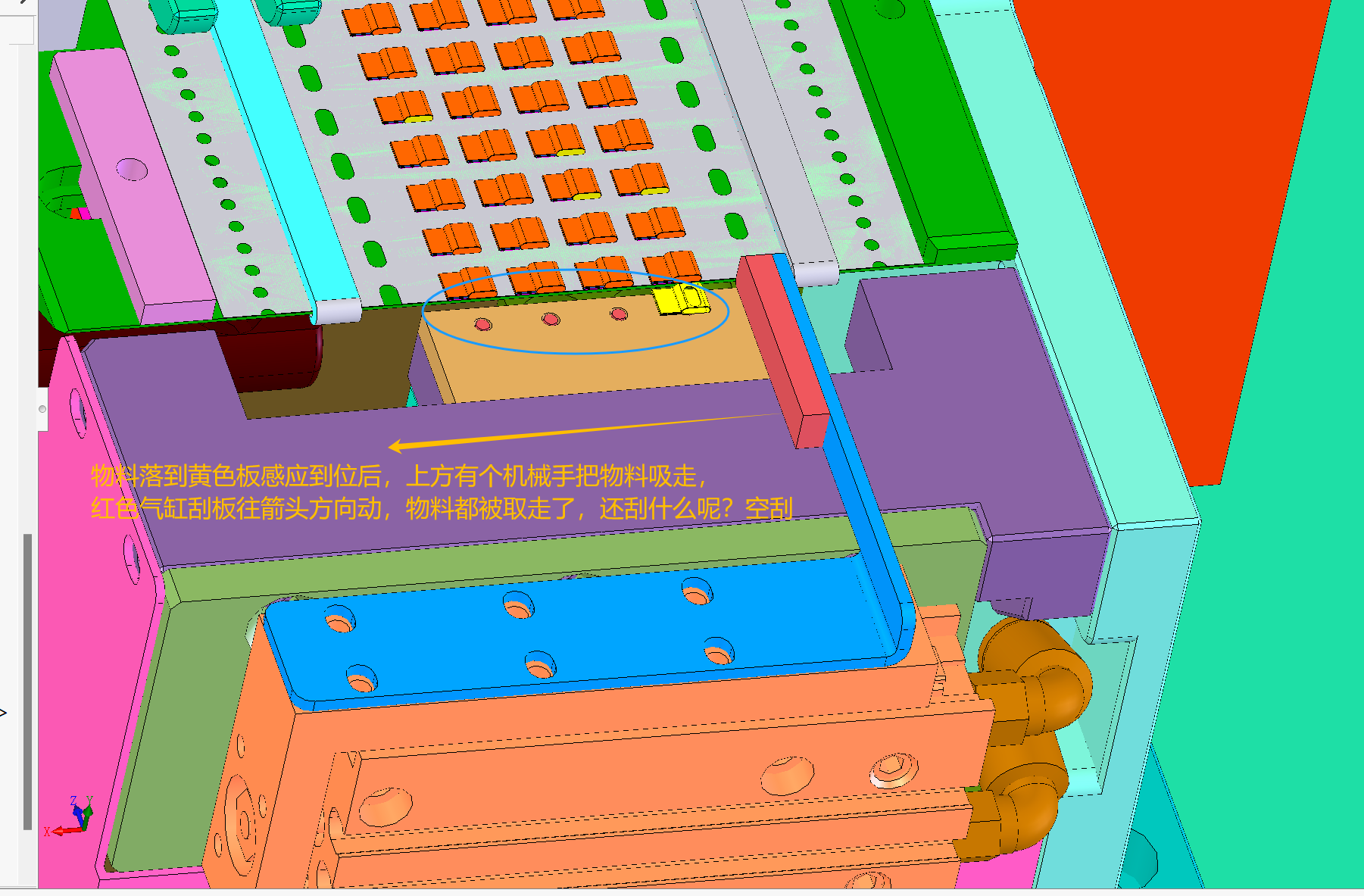

各位大哥:
            有个feeder供料贴标的小结构,看着有点晕,各位老大帮看下这气缸刮板有什么作用啊?万分感谢啊·
发表于 2024-11-1 13:06:42 | 显示全部楼层
来料不良、吸头故障啥的导致料没被吸走,留在原地或掉落附近,导致批量不良?
发表于 2024-11-1 13:14:21 | 显示全部楼层
应该就是放在漏吸时 去除多余物料 防止下批物料来料不规整
发表于 2024-11-1 13:15:17 | 显示全部楼层
上保险的,如果有没取走的,会影响后面,索性全搞一遍,管你有没有剩余,刮一遍一定是没有了
 楼主| 发表于 2024-11-1 14:31:16 | 显示全部楼层
感谢各位大哥,说的十分有道理;论坛上真是卧虎藏龙啊,高手多多
就这点事还藏龙卧虎,你从来没干过家务活是吧,就这点事你都想不明白啊,谁家机械手敢保证百分百工作到位,这是常识啊。  发表于 2024-11-1 18:20
发表于 2024-11-1 15:09:19 | 显示全部楼层
清场
发表于 2024-11-1 15:34:23 | 显示全部楼层
和你的想法相同
发表于 2024-11-1 16:29:31 | 显示全部楼层
防止意外故障的机构。
