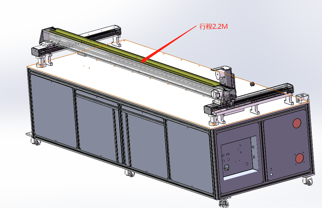

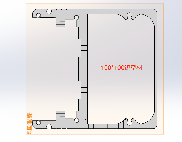

横梁挂件可能就30公斤,不重,之前做过一个行程1.5m的,有个客户到现场看到后觉得不错就定了一台2.2m的,大佬门觉得怎样 不会变形吧 企业微信截图_17303653932959.png 企业微信截图_17303654687286.png
发表于 2024-10-31 17:19:45 | 显示全部楼层
有个百分表就知道弯曲了多少
发表于 2024-10-31 17:25:08 | 显示全部楼层
梁高搞高些就不变形了
他这是型材,没法改呀。  发表于 2024-11-1 09:36
发表于 2024-10-31 17:32:08 | 显示全部楼层
这不简支梁吗,其自重都可以引发变形挠度的,问题你允许多少。

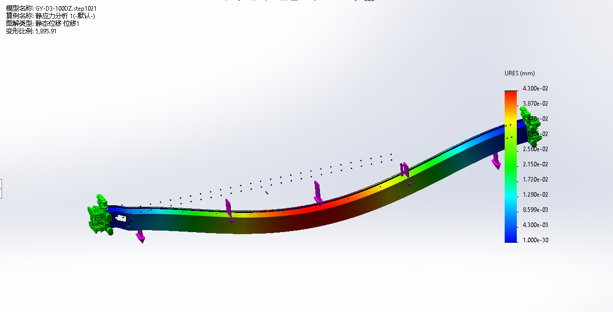

 楼主| 发表于 2024-10-31 17:51:52 | 显示全部楼层
sw仿真是这样 不知道准不准
我端面和底面都固定 懒得画草图 应该差不多吧  发表于 2024-11-1 13:38
两端约束不对  发表于 2024-11-1 11:12
错了,你这是固定梁  发表于 2024-10-31 21:42
发表于 2024-10-31 18:18:50 | 显示全部楼层
感觉会随时间不断形变,30KG不轻
发表于 2024-10-31 20:48:28 | 显示全部楼层
做个桁架算出下垂量起拱
发表于 2024-11-1 09:39:02 | 显示全部楼层
变形就变呗。百分表把变形打出来。软件补偿一下就好了。
发表于 2024-11-13 10:29:24 | 显示全部楼层
型材下面补一道横梁,可以减少不少变形
