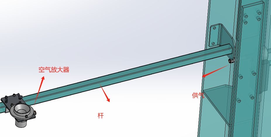

如图,要做一个管连接供气端和空气放大器端,要求管内径10~12mm,管路要可调节,以便放大器在杆上左右灵活移动,移动距离1-2m,还要耐80°左右高温。
之前跟领导提出用不锈钢波纹管,不过管要吊着,领导说影响美观,大佬们可以帮忙出出主意吗?

电话线见过吗,用软管绕在杆子上呗
 楼主| 发表于 2024-10-31 09:02:38 | 显示全部楼层
|煎饼卷榨菜发表于 10-31 08:58电话线见过吗,用软管绕在杆子上呗
这是一个好办法,一般的软管不耐高温,我在材料上想想办法优化下。

气枪用的螺旋气管,满足可伸缩的要求
或者上拖链

是钢管影响美观吗?能否换成尼龙12去做管,可耐145度,耐化学尺寸稳定,还能配不同颜色。  如果想尝试可以联系我,13802423631。

|JvdbRyan发表于 10-31 09:06是钢管影响美观吗?能否换成尼龙12去做管,可耐145度,耐化学尺寸稳定,还能配不同颜色。  如果想尝试可以联系我,13802423631。
不是的老板,管吊着影响美观

|LiNing_jrjub发表于 10-31 09:04气枪用的螺旋气管,满足可伸缩的要求<br>
或者上拖链
好主意,可以把盘管盘在杆上

PFA特氟龙厚壁管试试看
