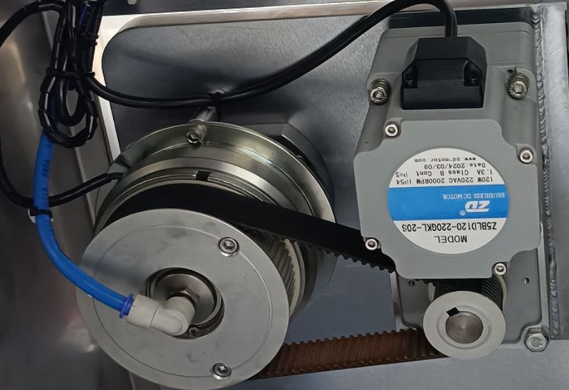

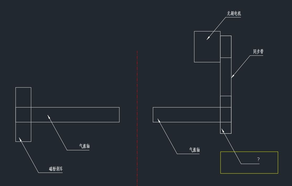

看到别人的设备    两端独立的单头气涨轴     直接插到纸管里    方便穿料
图上的这一端这是什么东西啊  干啥用的
上网查了查电机叫无刷电机   同步轮连着的这个   感觉又是个扭力限制器    关键好像还有电     淘宝没查到
发表于 2024-10-26 15:20:12 | 显示全部楼层
电磁离合?
发表于 2024-10-26 15:47:20 | 显示全部楼层
有电缆的是步进电机。中间蓝色的是气管,大轮子中间又有个气管的,我猜是气动刹车。
发表于 2024-10-26 15:49:26 | 显示全部楼层
难道不是减速机?
发表于 2024-10-26 16:04:15 | 显示全部楼层
一张图,啥也看不出来,多个角度拍一拍
发表于 2024-10-26 16:23:05 | 显示全部楼层
离合器、扭力限制器
这个机构中主要作用是气涨轴那边出现卡滞时,电机端还可以继续旋转。
不是太明白 你是说磁粉刹车那边卡滞 这个电机就带着转是吗 平常这个电机是不是用不到啊 因为放料有个伺服  发表于 2024-10-26 16:35

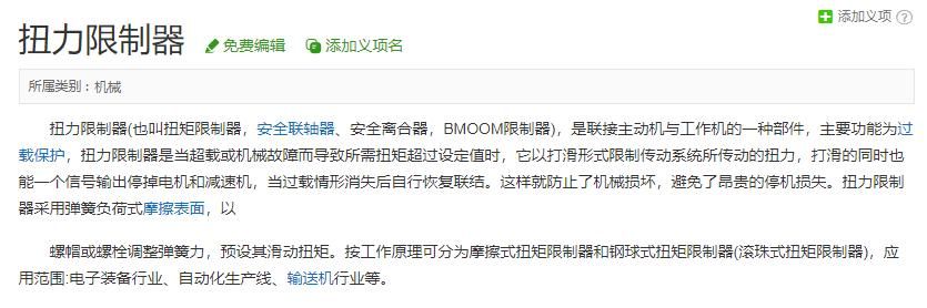

发表于 2024-10-26 16:41:38 | 显示全部楼层
找了个更完全的解释
发表于 2024-10-31 10:02:25 | 显示全部楼层
没你想额那么复杂吧,估计就是气胀轴加个电磁刹车制动器,加个同步轮,至于作用,没有整体看不出来。
