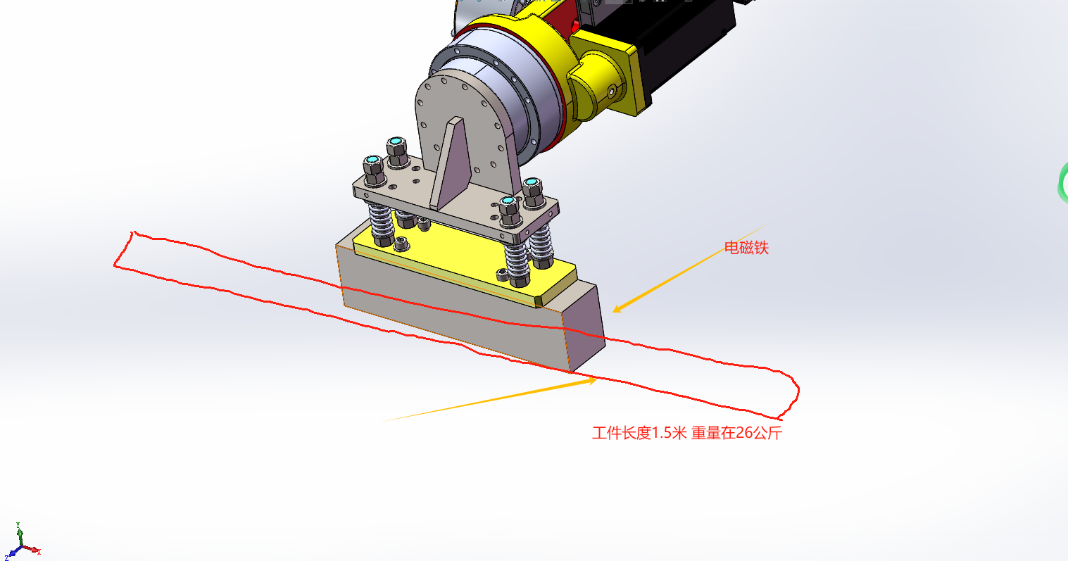

这是个机器人带电磁铁抓取工件的结构,几个问题如下  1、需不需带缓冲
2、缓冲弹簧怎么确定
3、缓冲上的四个导向杆需要怎么去确定

需要缓冲就按你画的结构,很合理了
增加行程开关,在弹簧被压缩但还没压缩完的状态,能触发开关,发信号给机器人告知已经吸到工件

磁铁在靠近工件过程中应该会自动吸上工件! 设计的要点是磁力的大小,与缓冲无关。如若需要可以在磁铁下平面增加一块橡胶之类的缓冲层。
如果靠近过程就开始吸,工件可能会移位导致位置不准,所以这种工况都是磁铁压住工件再吸,才可靠。所以必须要缓冲  发表于 2024-10-6 20:08

换个方式吧,这样对机器人受力不好

我之前也是搞四个导向杆,现在发现两个就够了,四个差一点就会很卡的,和定位销一个道理,多了容易过定位,两个导向就可以纵享丝滑,可以考虑一下两根导向柱,不放心就搞粗一点就行

这是磁铁到位、通电厚才产生磁性吧,靠近工件的时候是没有磁力的吧

有取料定位要求的话,还是有弹簧缓冲先压住工件再吸好些。
弹簧力应该没什么要求,保证回弹顺畅和不会压坏工件就好。
导向轴看图片没完全体现结构,感觉好像没留调节空间,容易卡的样子。四根如果间距近的话,是用两根就好了

工件厚度应该是一致的吧?磁铁到位可以预设。没有缓冲的需要。
