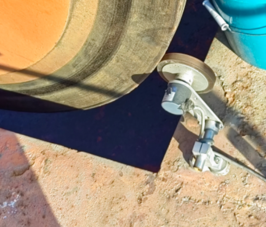

用测量轮带上编码器试试
如需要编码器资料 可以私聊哦
