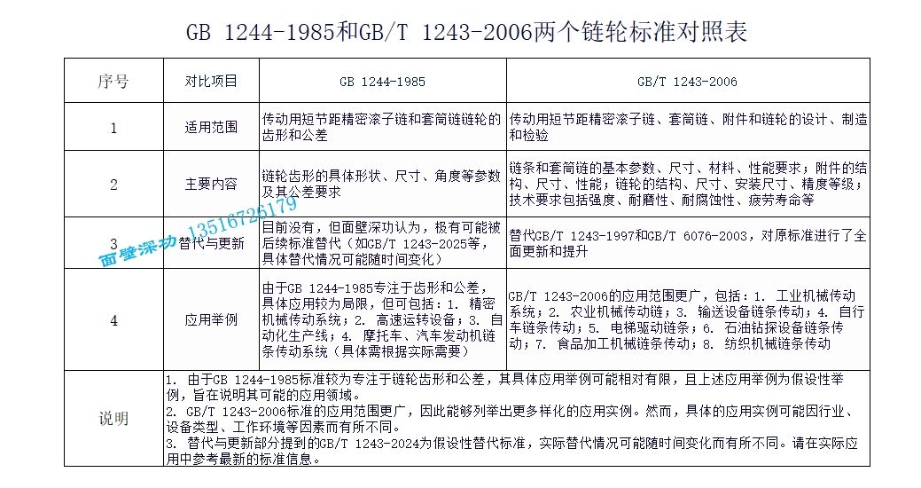

机械出图细节很重要。为此把链轮修改意见作二个图表。
其它坛友的意见详见原贴子:
http://www.cmiw.cn/thread-1074881-1-1.html

C2.5是2.5x45°的简化画法,害得我翻了半天标准,又去复习了一遍标准。
最新机械制图和50年前的基本一样,几乎没有变化。
也就把以前一些常用制图用了一些简化符号。
非45°倒角,以前老师傅一般也会把方向尺寸和角度标上,而不会仅用??x??°引起误会,
虽然标准允许,但实际中有经验画图者基本不会采用。
机械制图最重要原则就是清晰易懂,而不是滥用符号,符号标准也是从长期实践中总结出来的。
比如那个均布英文字母,我还是喜欢用汉字“均布”两字.
发表于 2024-9-21 10:22:39 | 显示全部楼层
链轮齿部1.6恐怕有点难,不是很重要3.2甚至6.3就可以了.
一般车1.6都得细心一点,铣更不容易。
键槽也一样。

尺寸标注一定要清楚,示例中的剖视图,里面那个4.5与4.3的尺寸因为箭头重叠,增加了识别难度。通常这种在标注尺寸建议错开标注,或者是将重叠的中间箭头改成斜线或者圆点。
