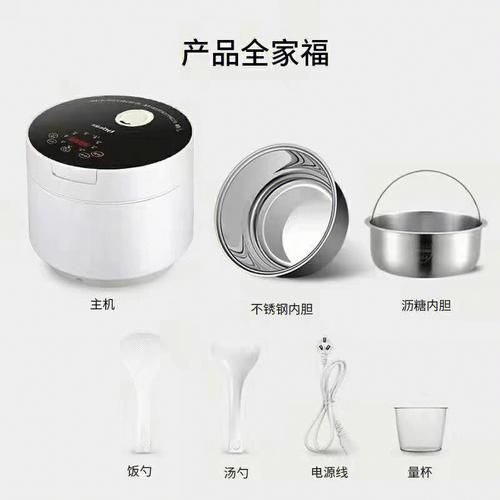

但要是从“捞饭的口感更好”的角度讲,这类电饭煲确实能使实现提升口感的功能,多这套机构就会带来物料成本、生产工时、质量控制成本等方面的提升,这个定价就不算贵。而且说不定这个产品原本的定位就不是控糖群体,只是营销时多点开花,比如我搜到同样的配图,他就不宣传低糖了。。。

内锅2就是咱电饭煲常见的铝锅吧,它直接受热;
里面还有一个3,相当于夹层。
然后沸腾的米汤从3的外高侧孔流入3?这个提升机构干什么用的?防止膨胀的米饭粘在3的底部?
如果说虹吸这个好理解,直接将米汤吸走了。美的这个升降没看明白。
谢谢大佬分享!
3里放米,2里放水,升降机构带动3(有小孔,但米漏不出去)多次在2里的水中冲刷溶解  发表于 2024-9-14 11:18

这张图,有一个沥糖内胆,大概相当于图中的3吧,也就是用来接米汤的;
