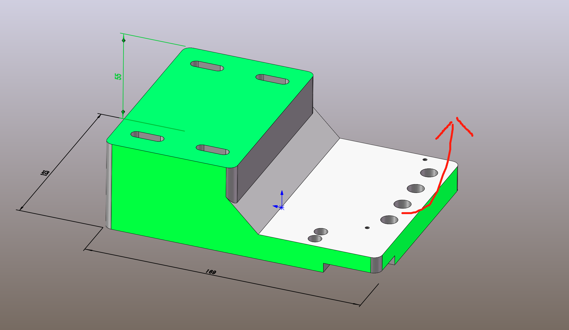

这个加工件,pom材质的,加工完后薄的区域往上翘怎么办?
发表于 2024-9-10 15:07:10 | 显示全部楼层 |阅读模式
肯定是有内应力的,求加工办法。

发表于 2024-9-10 15:08:45 | 显示全部楼层
实在要这么干的话留点余量光一下
发表于 2024-9-10 15:15:40 | 显示全部楼层
POM材料在热塑成型过程中冷却速率不均匀会导致材料内部产生残余应力。如果这种应力没有得到释放,在后续的机械加工过程中就可能会导致零件变形。
机械加工时产生的热量也可能导致材料局部受热而发生变形。选择合适的切削速度、进给量以及使用冷却液可以有效降低这一影响。

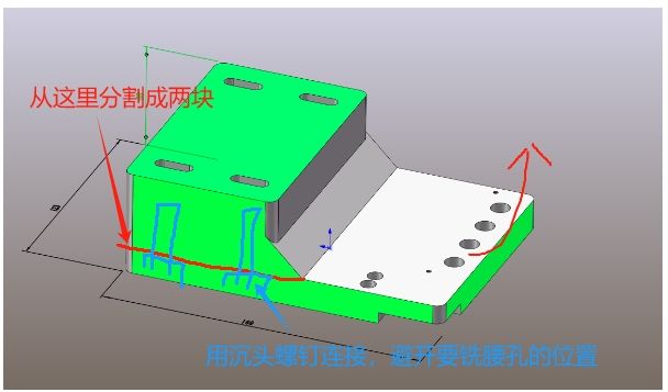

发表于 2024-9-10 16:10:18 | 显示全部楼层
拆分成两块POM。
下面的薄板和左边高起来的部分先用螺丝连接在一起,粘上502胶水。然后再上CNC一起铣孔和倒角。下面的薄板表面薄薄的飞一刀,应该不会有太大的变形,能保证相对的位置精度,还省材料和工时。 微信截图_20240910160703.png

发表于 2024-9-10 17:18:14 | 显示全部楼层
POM就这德性,留足余量,变形完再走一刀了。
发表于 2024-9-10 19:00:10 | 显示全部楼层
如果能换材料的话用电木就能解决,塑钢就这个鸟样
发表于 2024-9-11 06:56:01 | 显示全部楼层
roamcamel 发表于 2024-9-10 16:10
拆分成两块POM。
下面的薄板和左边高起来的部分先用螺丝连接在一起,粘上502胶水。然后再上CNC一起铣孔和 ...
本想讽刺几句,但我又不是尖酸刻薄的人。薄板更容易变形,还有就是502粘不住POM,PP,PA这些料的
发表于 2024-9-11 08:02:43 | 显示全部楼层
吧精粗加工分开
