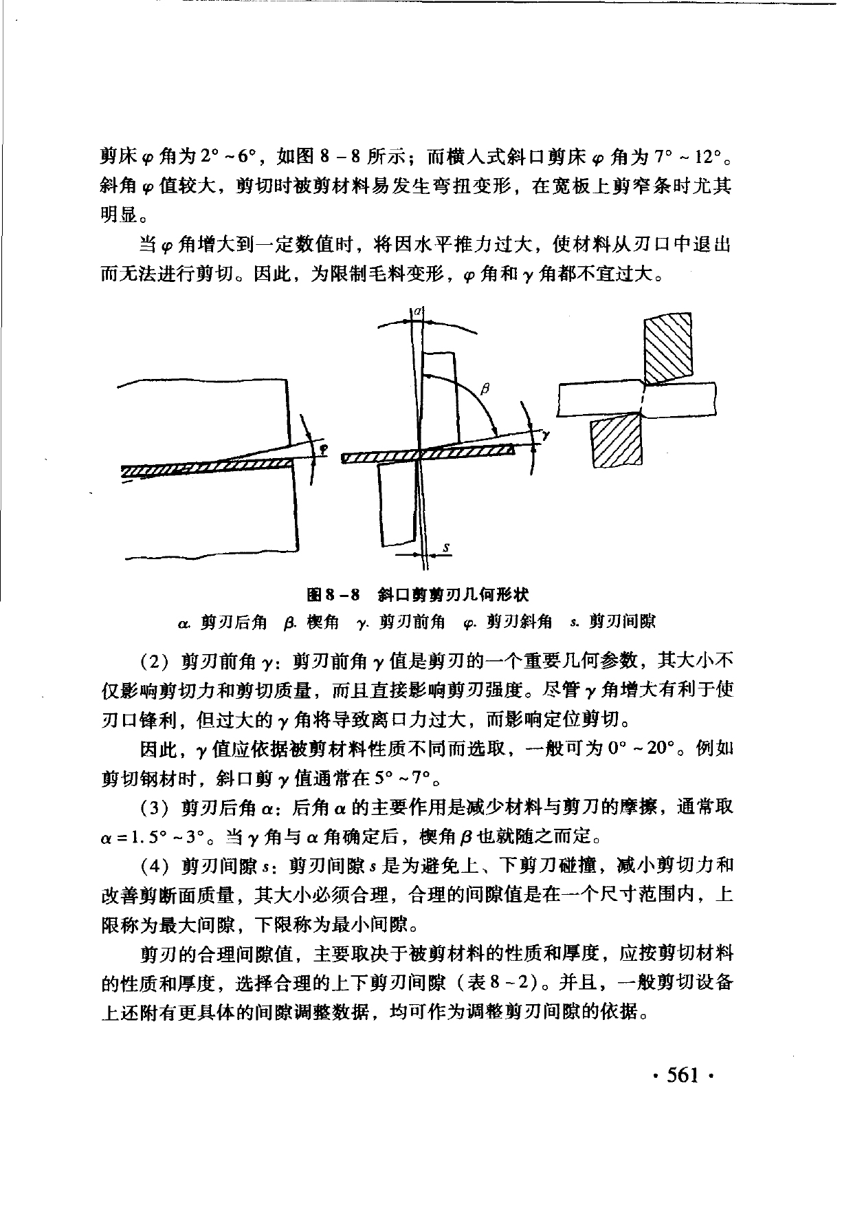

我们原来剪断的都是0.15mm以上的钢带,用我们原来的刀具调整间隙即可达到要求,最近要实验切断0.05mm厚的钢带,因为钢带太薄,调整难度太大,想换套刀具,大家能不能给点意见啊!2 v7 c2 K* t! U* F% S4 ^
我们要求的是横剪,宽度800mm,钢带材质为tak、bak!- m9 k1 L- ^" a3 ^+ a
对于刀具的各个角度最好给个大体的数值范围,调整如何调整,先谢谢了!

4 m4 {! ]7 b# F2 F1 P; q" c谢谢了,我们正想进行这方面的选择,现在问题是对刀具的斜口等角度的选择不熟悉,所以先来请教一下大家!

这个不需要太大了,我们以前做时在10-15度左右,大约是切0.1的铝铜箔都可以,时间太久了,记不住了,自己试试吧
 楼主| 发表于 2009-3-16 13:49:56 | 显示全部楼层
请问您所指的10-15度是附图中的哪个角度呢?
发表于 2009-3-16 15:39:55 | 显示全部楼层
β角,时间太长了,
