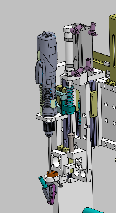

我发现网上大多数螺丝机都是这种构造,这样做2段动力的目的是为何?
发表于 2024-8-29 09:07:53 | 显示全部楼层
一个是整个模组上下,一个是螺丝刀上下。
发表于 2024-8-29 09:15:30 | 显示全部楼层
这个如果你锁付的是同一个高度 一个动力就好      加模组是可以锁付不同高度
发表于 2024-8-29 10:06:00 | 显示全部楼层
更灵活
