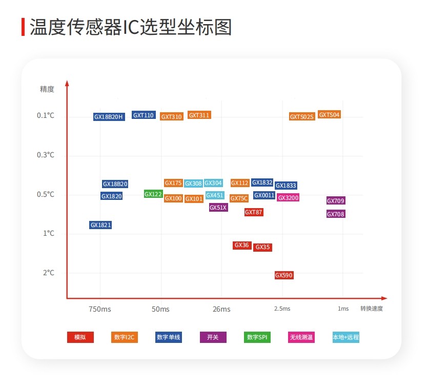

发表于 2024-8-23 09:09:22 | 显示全部楼层
发表于 2024-8-23 09:13:29 | 显示全部楼层

发表于 2024-8-23 09:37:00 | 显示全部楼层
DS18B20数字温度传感器提供9-12位摄氏度温度测量数据,可编程非易失存储器设置温度监测的上限和下限,提供温度报警。DS18B20通过1-Wire®总线通信,只需要一条数据线 (和地线) 即可与处理器进行数据传输。器件可以工作在-55°C至+125°C范围,在-10°C至+85°C范围内测量精度为±0.5°C。此外,DS18B20还可以直接利用数据线供电 (寄生供电),无需外部电源。
