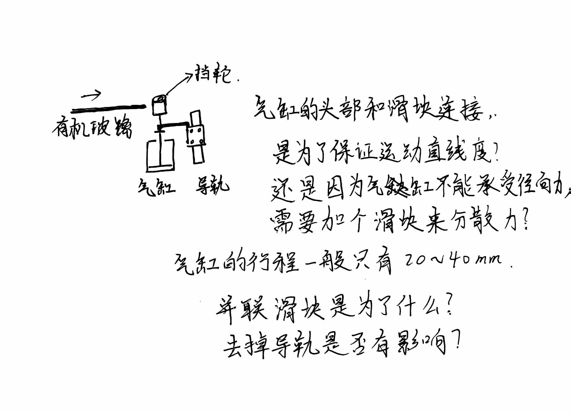

为什么我碰到的好多气缸都会搭配一小节直线导轨使用?
发表于 2024-8-16 20:51:54 | 显示全部楼层 |阅读模式
这是为什么?
问题详情
问题详情
发表于 2024-8-16 21:00:44 | 显示全部楼层
径向力
发表于 2024-8-16 22:13:57 | 显示全部楼层
不能受径向力吧,比如薄型气缸,但是阻挡机构也有阻挡气缸可以选的,它能受径向力,还有另一可能气缸轴是可以旋转的,加导轨让头部机构不能旋转
发表于 2024-8-16 22:14:49 | 显示全部楼层
去掉导轨就是要多备几个气缸
发表于 2024-8-17 09:34:39 | 显示全部楼层
主要还是径向力,长行程/竖直用法尤为明显。我们一般用气缸的话,除了垂直顶出,或者跟机构没有硬连接的情况,其他用法都是会加导向,可以是直线轴承,直线导轨,也有用硬轨的场景。
发表于 2024-8-17 09:41:15 | 显示全部楼层
想去掉导轨就要选阻挡气缸了,看价格是否合适
发表于 2024-8-17 16:30:22 | 显示全部楼层
好奇挡轮结构是怎样的
发表于 2024-8-17 17:54:48 | 显示全部楼层
气缸导杆受径向力会容易偏斜,影响寿命
