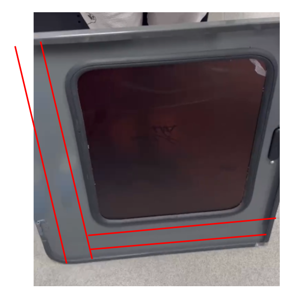

设备外壳前门太晃荡了,如何修改?
发表于 2024-8-15 23:07:30 | 显示全部楼层
左右上下各拉一条筋靠近窗边到底
发表于 2024-8-16 08:02:32 | 显示全部楼层
用胶贴上几根加强条
发表于 2024-8-16 08:32:18 | 显示全部楼层
拿到钣金厂返工下吧,增加两个加强筋,先焊接,再烤漆,很快的。如下
发表于 2024-8-16 08:36:50 | 显示全部楼层
以上都是正解
发表于 2024-8-16 09:20:03 | 显示全部楼层
门板最好是折三道,现在的弎上再往里折回
发表于 2024-8-16 10:30:12 | 显示全部楼层
做加强筋亚
发表于 2024-8-16 10:33:35 | 显示全部楼层
加斜筋
发表于 2024-8-16 10:39:49 | 显示全部楼层
窗户位置加焊下加强筋再反喷锡下
另外2MM不至于太簧,你是不是合页选小了
发表于 2024-8-16 10:42:20 | 显示全部楼层
2毫米太薄了,用10毫米的绝对不晃
还是会晃,合页不行  发表于 2024-8-17 11:29
发表于 2024-8-16 10:46:45 | 显示全部楼层
强度不够
