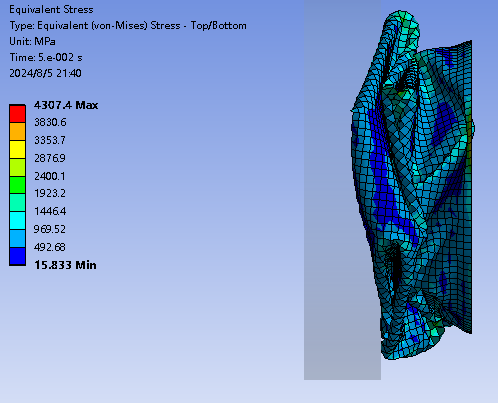

一个易拉罐踩扁需要多大的力?

太棒了 楼主,喜欢你的仿真计算,其实生活中有好多东西都需要计算,比如键盘按钮力度多少为宜,手机按键 力度多少为宜,笔记本电脑开合力度是多少,汽车挂挡力度多少等待,好的按钮手感很好,应该是特意设计过,拿走超级廉价的应该不考虑这个就比较涩
发表于 2024-8-5 11:59:06 | 显示全部楼层
这是哪个软件分析的?
发表于 2024-8-5 17:03:42 | 显示全部楼层
cdhcn 发表于 2024-8-5 09:31
重点是楼主所说的踩扁是轴向还是径向的,正轴向静压400N也是有可能。废品站一般都是轴向压扁的形态,我捡瓶 ...
抬腿高度大约0.5米,以9.8m/s2的加速度,脚碰到罐子时的速度大概是V=2*a*s开方=3.13m/s,一条腿重20kg,I=0m*v=20*3.13=62.6kg·m/s,罐子从初始状态到瘪掉耗时0.1秒,由F*t=I得:F=62.6/0.1=626N,作用在易拉罐的力的平均值为626N,这样计算有没有问题?
这样算有一个小小的问题,我觉得这样算的结果是偏大的。因为没考虑材料,比如,铝的易拉罐,纸的易拉罐,塑料的易拉罐按你这样算,算出来的结果是一样的。  发表于 2024-8-5 21:19
哈哈哈哈,都是高人!  发表于 2024-8-5 17:20
 楼主| 发表于 2024-8-5 21:52:06 | 显示全部楼层
补充两个图片,其实刚开始的时候是圆筒的边沿受力,压到一定程度的时候圆筒的侧面也会受力。
