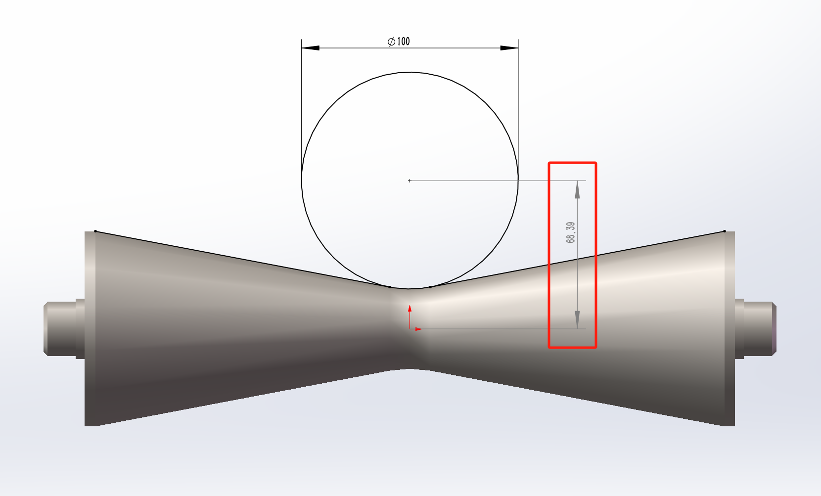

如图这个v型滚轮怎么和圆柱配合起来

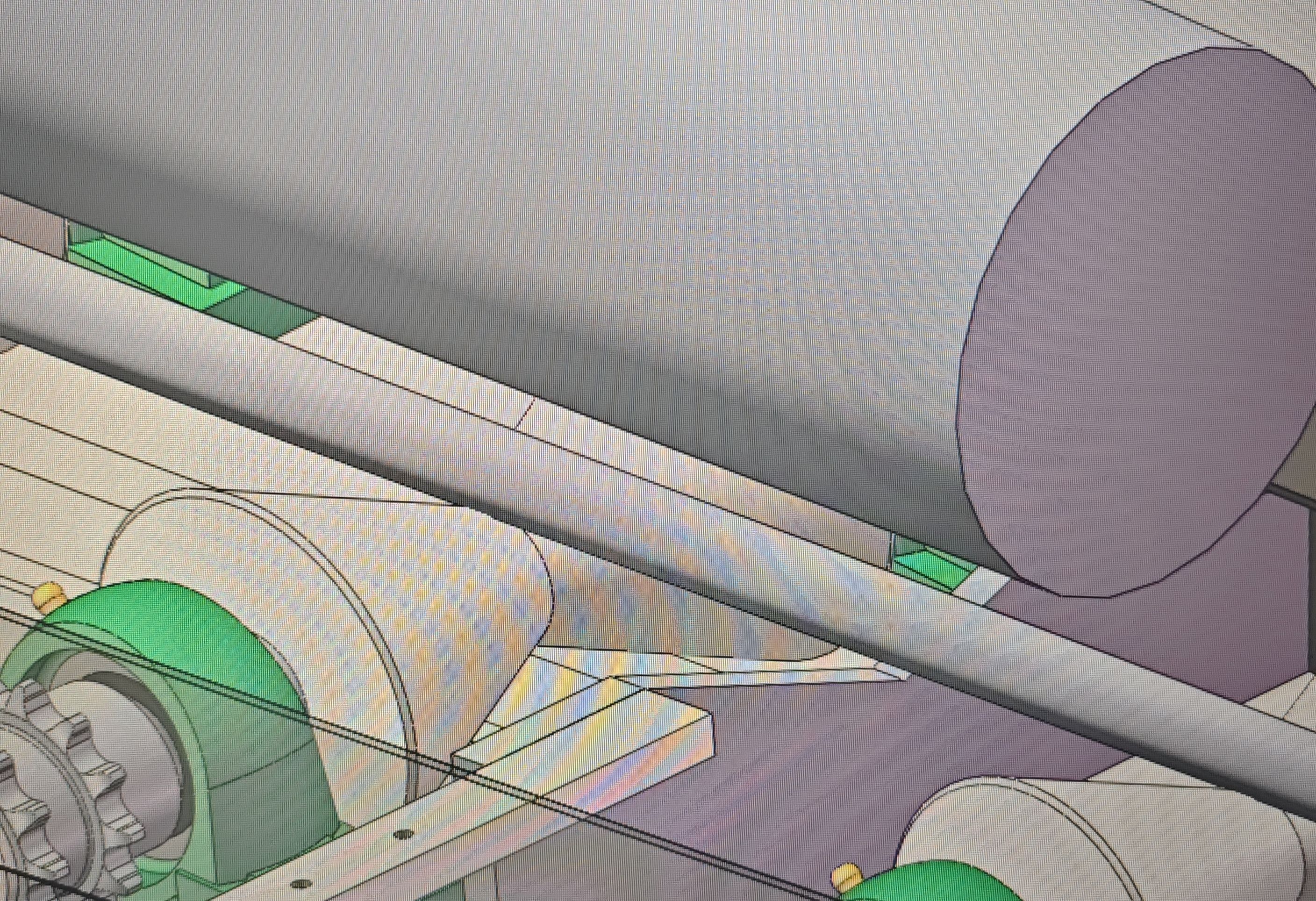

 楼主| 发表于 2024-7-26 11:06:05 | 显示全部楼层
如图所示
发表于 2024-7-26 11:07:44 | 显示全部楼层
两个表面相切
发表于 2024-7-26 13:07:06 | 显示全部楼层
2面相切
 楼主| 发表于 2024-7-26 13:42:59 | 显示全部楼层
切不了所选实体对当前配合类型无效
发表于 2024-7-26 15:20:34 | 显示全部楼层
竖直面重合,水平面高度配合,你得自己先验算下高度多少合适
发表于 2024-7-26 15:48:22 | 显示全部楼层
6楼说的对,用基准面配合
发表于 2024-7-26 16:02:37 | 显示全部楼层
还要看配合后需要哪些相对运动/转动
发表于 2024-7-26 16:03:10 | 显示全部楼层
可以草图画一下 确认下这两个的距离 用基准面距离配合
发表于 2024-7-26 16:03:20 | 显示全部楼层
做草图。
