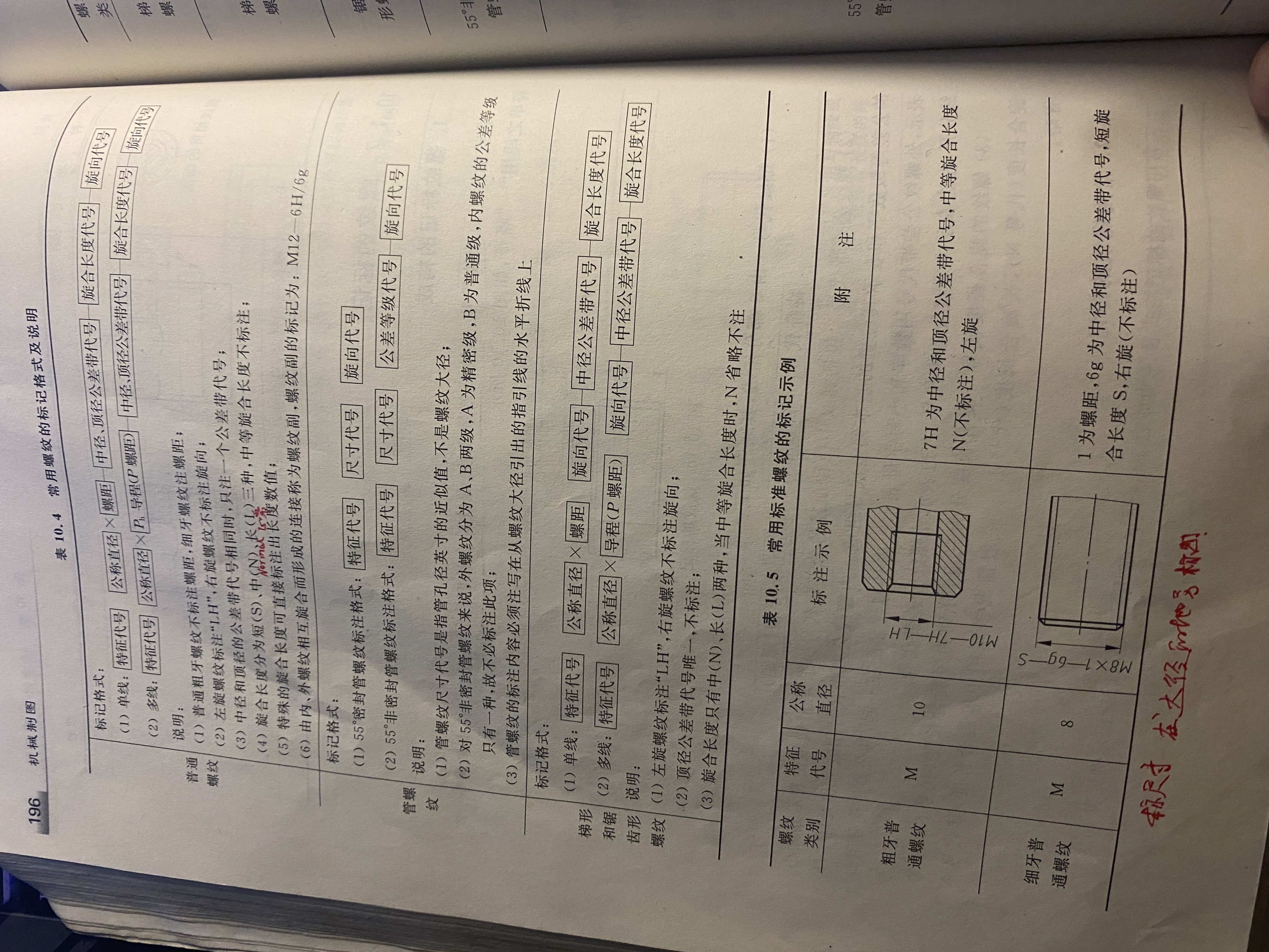

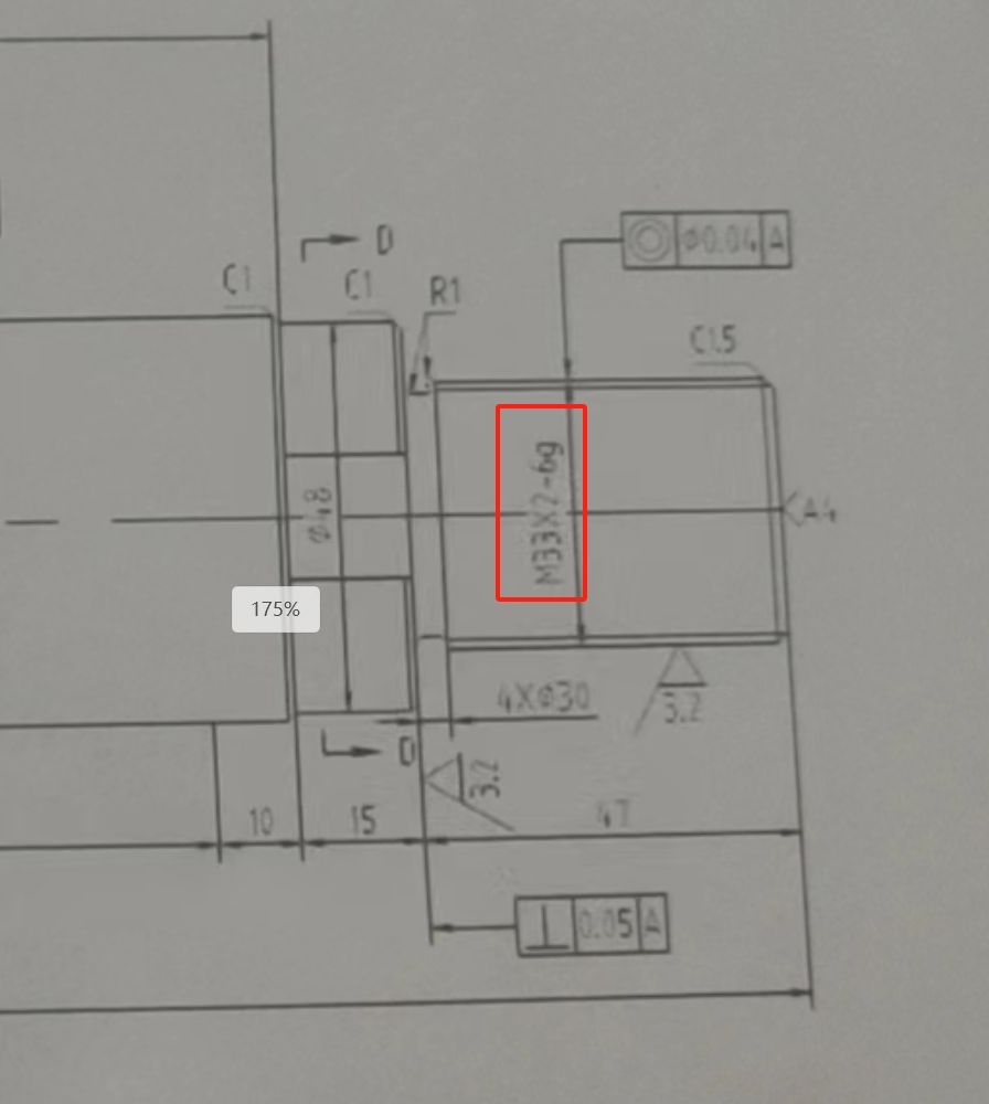

五月份左右不是接了几篇论文的撰写嘛,那几个小孩的微信就一直没删,昨晚有一个问我,如图1M33x2-6g是啥,-6g是个啥,我确实有点懵,我记得上学
的时候,课本上不只说了螺纹的五要素?【螺纹五要素:1.牙型 2.直径 3.线数(但线数可忽略) 4.导程(螺距) 5.旋向】公差不都是字母在前,数字在
后?是不是这家公司的技术弄错了?我就赶紧百度了一下,百度说是中径和顶径的公差,我是持怀疑态度的,就赶紧翻书找,果然,书上写了:
普通螺纹的标记格式(在后面第八页有讲,在拍的课本的196页):
单线:
特征代号 公称直径X螺距-中径、顶径公差带代号-旋合长度代号*1-旋向代号
M12X1.75-6H/6g-LH

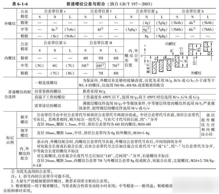

如图2是螺纹的公差表

*1:旋合长度代号短(S)、中(N)、长(L)三种,中等旋和长度不标注;

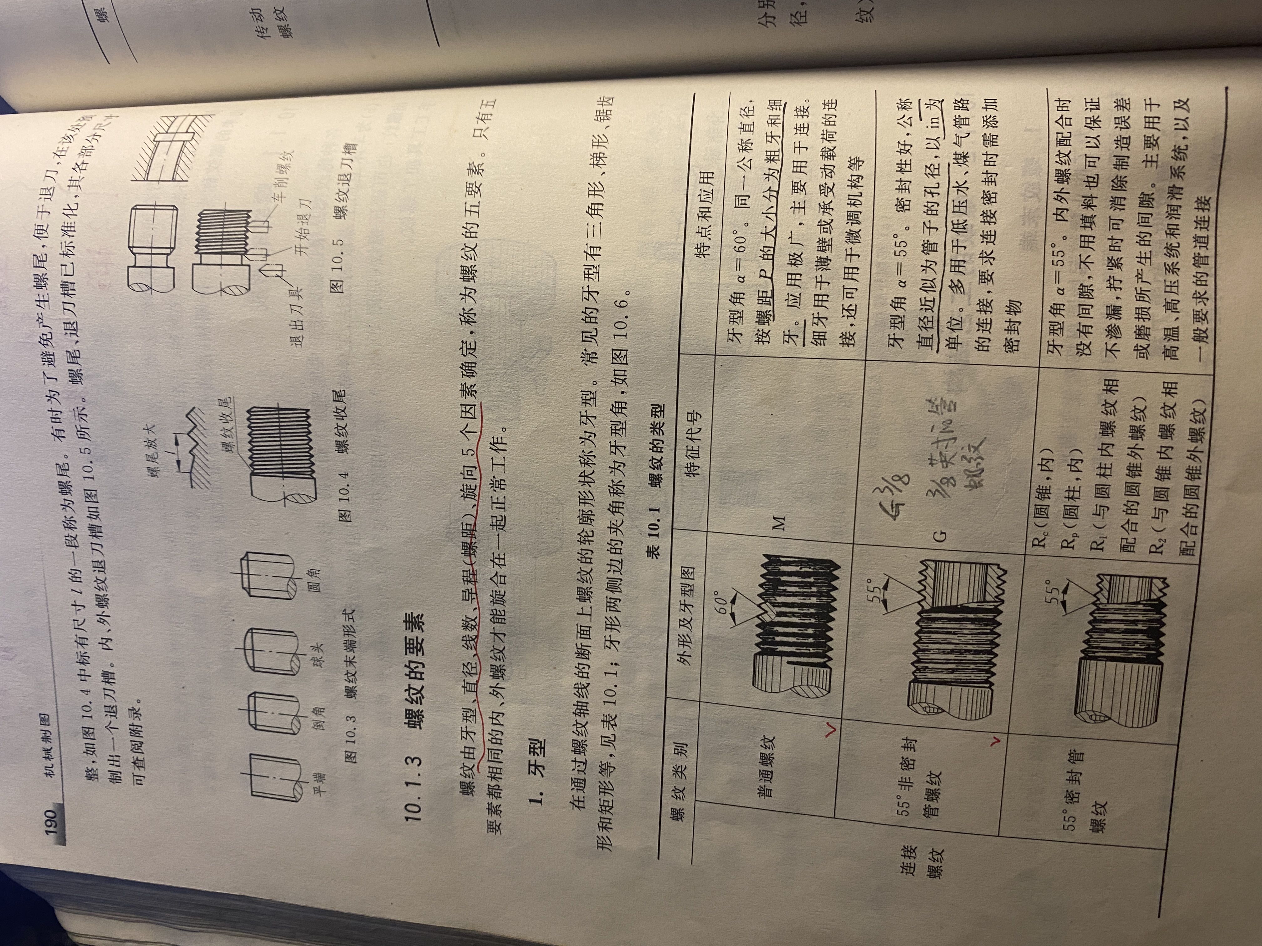

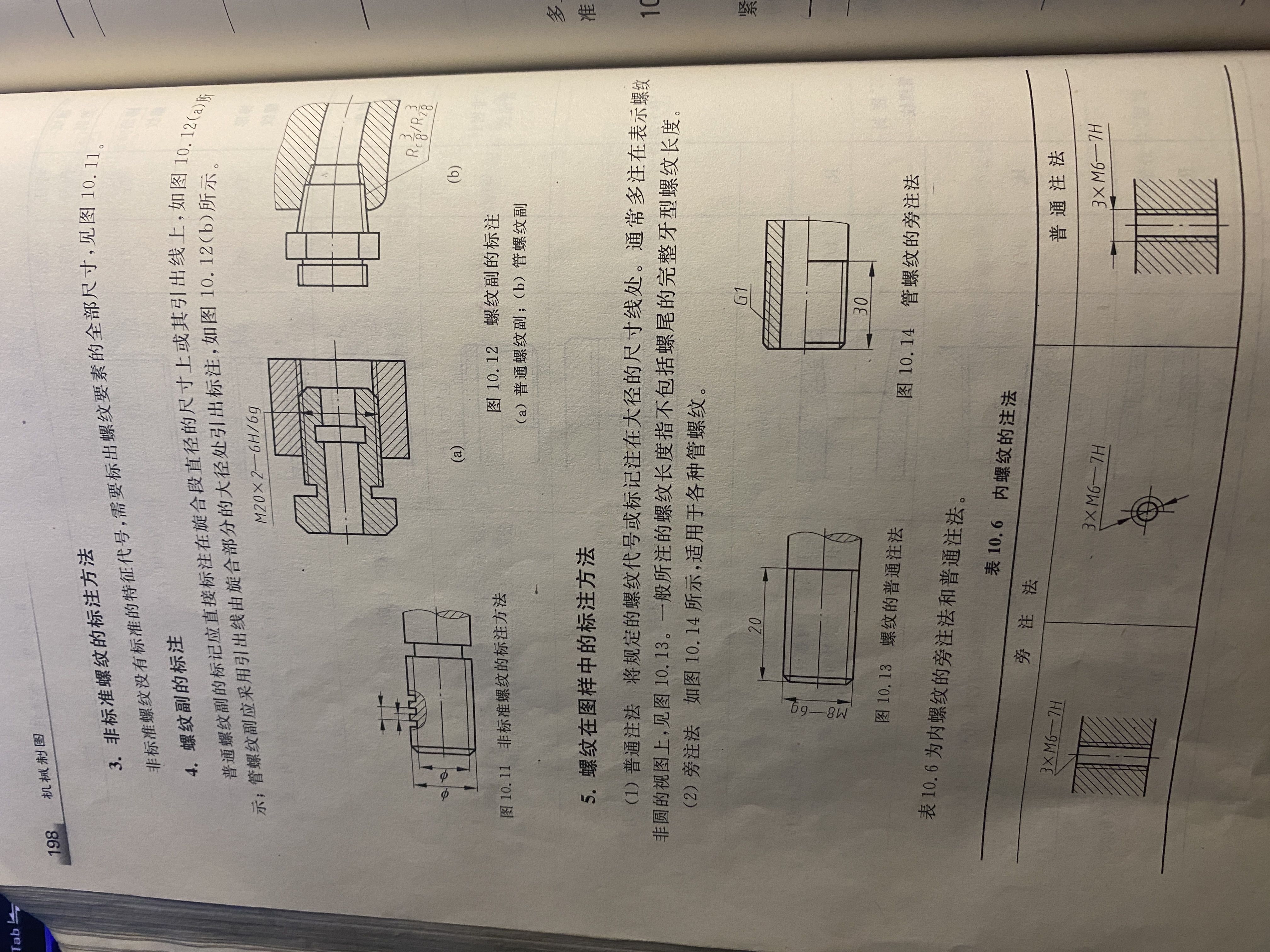

以下是课本关于螺纹的介绍;
