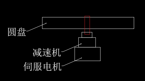

1.机构说明:如图,用伺服电机驱动圆盘转动。
2.问题1:伺服电机力矩是足够的,但是惯量比接近100倍了。如果加减速时间足够长,是否能够正常使用?
3.问题2:伺服电机样本上标注的5倍的惯量比,对应的应用场景是否为伺服电机瞬时响应的情况(比如0.1s)?

惯量比的负载惯量是指经过减速器转换后的惯量,不知道楼主这个100倍是不是用经过减速器转换惯量算的
惯量是经过减速器转换后的  发表于 2024-7-17 10:23

如楼上所说,确定是忽略减速器之后的惯量吗?如果是一体供货的,可以问供应商。
是经过减速器换算后的惯量  发表于 2024-7-17 10:24

问题1:伺服电机力矩是足够的,但是惯量比接近100倍了。如果加减速时间足够长,是否能够正常使用?----电机的力矩>电机本身转子的力矩+负载力矩,理论上减速时间足够,是可以用的。
问题2:伺服电机样本上标注的5倍的惯量比,对应的应用场景是否为伺服电机瞬时响应的情况(比如0.1s)?---还是取决于电机的力矩和加速度配置情况。

问题1:如果只要能转就算是正常使用的话,应该是可以的,无非就是调一下参数,和加速慢一点。
问题2:所谓的响应时间不是指0速到达指定速度的时间。所谓的响应指的是驱动器给定信号到电机到完成动作的时间。如果响应差,位置或者速度控制无法及时纠正,就有很大不确定性。
