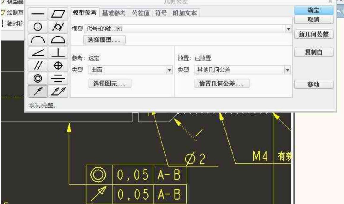

目前需要标注平面度及直线度,怎么标注复合框,目前选复合框出现只能选一种符号现象
发表于 2024-7-15 12:12:52 | 显示全部楼层

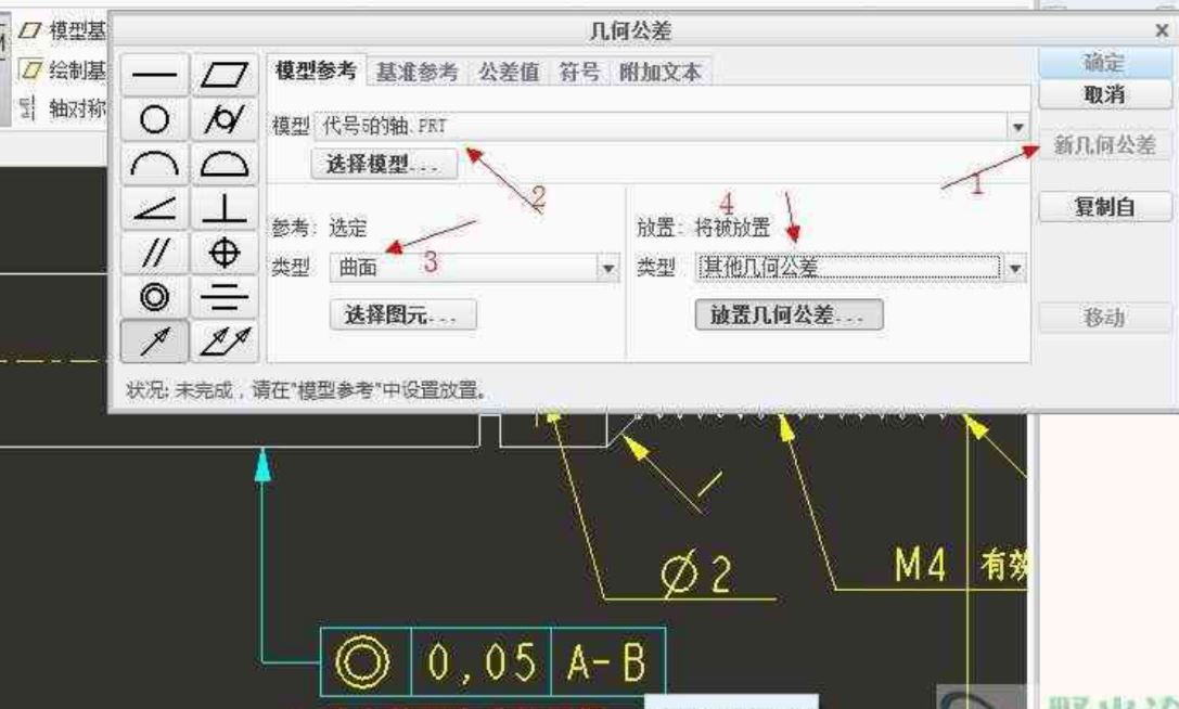

在标注完第一个形位公差后不要点确定按钮,而点新几何公差按钮
 楼主| 发表于 2024-7-15 12:40:51 | 显示全部楼层
proe  可以
我问的是creo  8.0以上  完全不一样

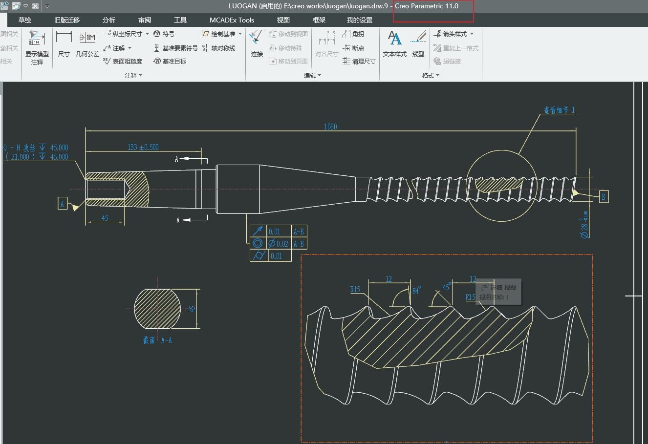

发表于 2024-7-15 13:23:51 | 显示全部楼层
先标注好一个,再标注第二个,标注第二的时候先点击第一个形位公差,自动就合并在一起了。

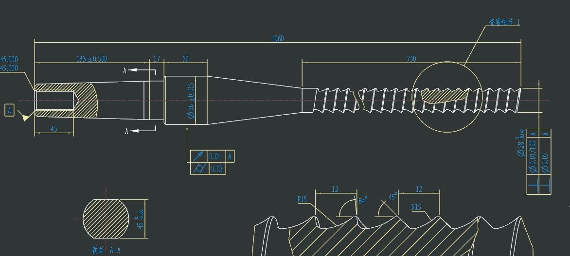

发表于 2024-7-15 14:23:11 | 显示全部楼层
我倒是有另一个问题,5.0版的,比如标垂直度时想附上长度范围,如0.05/100这样的,怎么都弄不上去。哪位大师指点下。
发表于 2024-7-15 15:46:11 | 显示全部楼层
cdhcn 发表于 2024-7-15 14:23
我倒是有另一个问题,5.0版的,比如标垂直度时想附上长度范围,如0.05/100这样的,怎么都弄不上去。哪位大 ...
不是一样的标注么?里面的公差值自己手输就是了。
发表于 2024-7-15 16:15:16 | 显示全部楼层
标第二个的时候,会自动合并
发表于 2024-7-16 08:32:40 | 显示全部楼层
奇了怪了,我输入0.05可以,加上/100就不行了。
发表于 2024-12-14 15:39:06 | 显示全部楼层
感谢分享,已经验证,问题已经解决!
