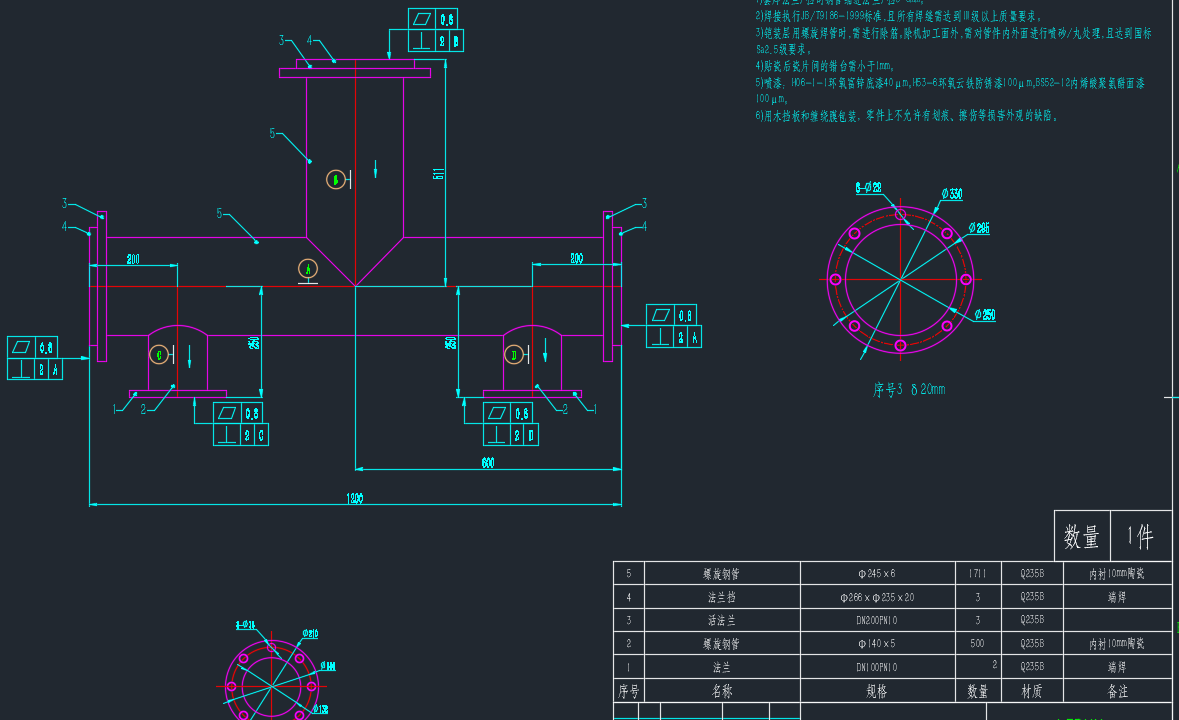

发表于 2024-7-7 16:58:57 | 显示全部楼层 |阅读模式
如图:在SW中管件为多规格零件多实体,法兰的话可装配,用什么方式转到工程图后,能在明细表里把每种钢管规格、壁厚、材质、长度等信息都体现出来?有没有做过这类零件的师傅,请教下方法。6 D, k) P% V! f* L4 g- z/ A, W: \& X
发表于 2024-7-8 06:42:30 | 显示全部楼层
拆分为零件,组成装配体
发表于 2024-7-8 08:13:44 | 显示全部楼层
本帖最后由 tsdt001 于 2024-7-8 08:15 编辑   Y* n; L" d% n' j
# l, {4 `! o7 F, |5 K6 ^% s 0000.png ) S7 J- c' u4 M7 H) }
* ]' Z. N" X2 h# v8 ^  {0 ]5 U- g
有焊件切割清单啊
 楼主| 发表于 2024-7-10 21:53:39 | 显示全部楼层
tsdt001 发表于 2024-7-8 08:13
% H' K5 i7 G) D; u& T, f6 P有焊件切割清单啊
5 f7 ~: i/ \4 a4 Q7 K
不是这种,法兰怎么体现
  E& |* c; d9 |. w% u* H% x
 楼主| 发表于 2024-7-10 21:56:44 | 显示全部楼层
类似这样# l  [" ?4 Z+ _% I
