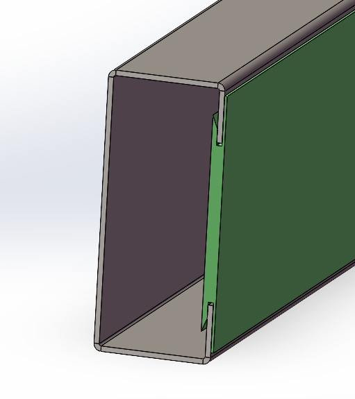

求大神告知这种输送机的侧板是自己开模还是哪里能买到现货
发表于 2024-7-5 15:38:37 | 显示全部楼层 |阅读模式
本帖最后由 xiongxiong520 于 2024-7-5 16:20 编辑 4 A: ?& g; ?$ Q
  b( b  ], O( VRT。黄色部分是盖板,可抽出来的6 G. I: F& W$ p  y/ _5 O. ^1 {' g$ \

发表于 2024-7-5 15:51:58 | 显示全部楼层
钣金自己做就可以了,不用开模的。。。
 楼主| 发表于 2024-7-5 15:55:49 | 显示全部楼层
中年大叔啦 发表于 2024-7-5 15:514 M; o% _$ d/ d0 E" a/ {4 W6 }
钣金自己做就可以了,不用开模的。。。
1 t9 W* ~8 Q$ Q* B3 n3 O  w8 s
钣金自己做的外观跟图片里面差太远了,想做成模块化的。钣金直的还好,转弯部分要么尺寸差太多要么,要么焊接部分明显。总之感觉不丝滑。  ^- P2 X& P8 H" n% ?, O; ?- |% K
发表于 2024-7-5 16:01:20 | 显示全部楼层
转弯部分的侧梁得做个工装。
发表于 2024-7-5 16:26:28 | 显示全部楼层
找专门做转弯线的供应商他们应该可以按你的尺寸去做出来1 x& N  [+ F: |. Q  j  p

 楼主| 发表于 2024-7-5 16:54:50 | 显示全部楼层
学渣渣 发表于 2024-7-5 16:41; J( V+ l4 [7 Z" Z, U( _5 a4 S5 J7 ~
总感觉lz是色盲
  t. v: a! Z: ~9 j/ H3D图颜色瞎弄的,是那么个意思就行) ~4 t2 X- U9 F5 B
发表于 2024-7-5 17:35:17 | 显示全部楼层
7 A# ?8 }" ]2 `: K7 o' i+ l. J+ g为什么要这样设计,搞复杂了吧. U% f% |3 p" c* U
发表于 2024-7-5 17:47:50 | 显示全部楼层
那大黄色,怎么着也和盖板沾不上边。。。。楼主文化人。
 楼主| 发表于 2024-7-5 19:28:29 | 显示全部楼层
shentu 发表于 2024-7-5 17:47
8 n4 e  m' d7 P4 A$ |那大黄色,怎么着也和盖板沾不上边。。。。楼主文化人。
3 {+ r& }- e5 q1 v7 b( y
黄色部分就是盖板上的一部分颜色,可以看图二。
