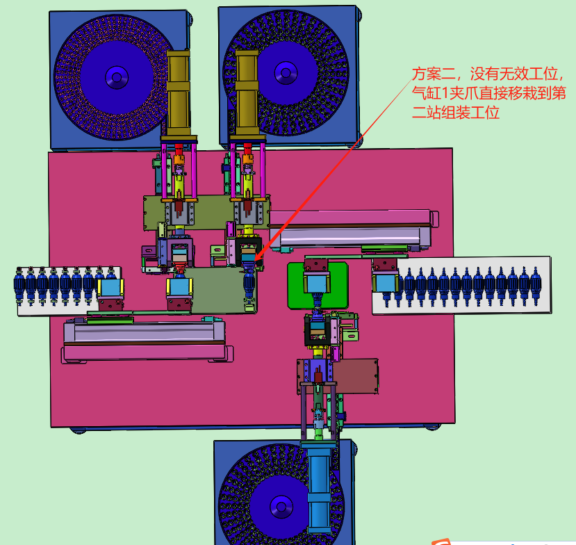

最近看到一个图档是用两个气缸移栽,中间有个无效周转工位是两气缸公共移栽点;  如果用第二种方案,不设置周转移栽点,还能省一个抓手,请各位大师傅看看用第二种方案可不可行,万分感谢;

少了空移载点,布局会更紧凑,机器会更挤一点。
发表于 2024-6-26 15:00:50 | 显示全部楼层
看节拍,节拍要求高的,作业工位肯定不能作为两个搬运机构的中转位,只能增加你所谓的无效中转位

 楼主| 发表于 2024-6-26 15:01:36 | 显示全部楼层

多谢多谢。那节拍,生产周期什么的时间应该也是大致相同的吧?之前没搞过自动化的东西

得先计算两个工位的节拍

这老哥的意见听这有点蒙圈啊,节拍要求高,是不是要生产时间短,那在增加个无效中转工位,不是时间变长了吗?

你自己算下节拍,节拍够不够还得你算了才能知道

感觉是1的设计比较放心  打比方说 后期发现第一道工序安装会偶尔有问题 会导致后端的安装顺序出问题,这个时候再你觉得多余的空位上安装一个视觉检测就能规避前端NG的产品继续往下工序流动的风险,万事给自己留一线 如果没有特别要求

节拍是一样的。
